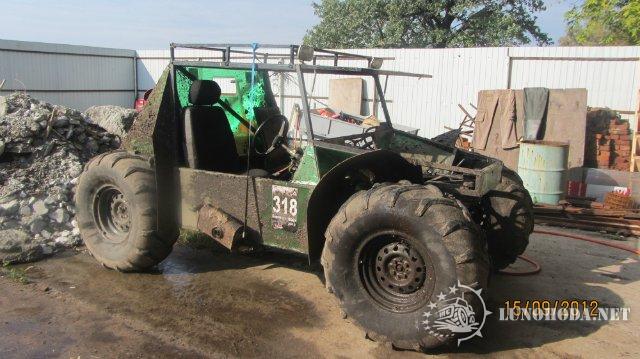

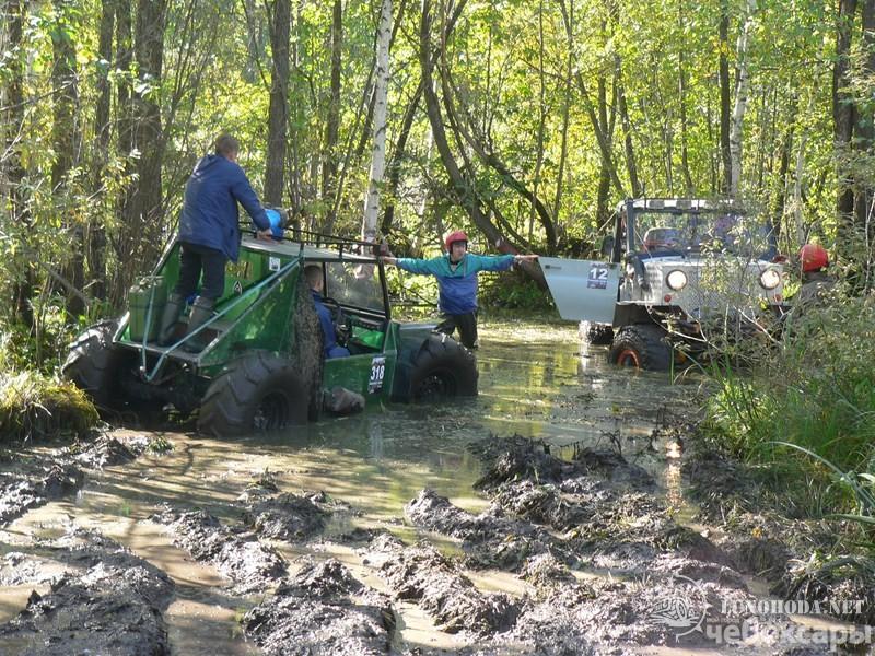

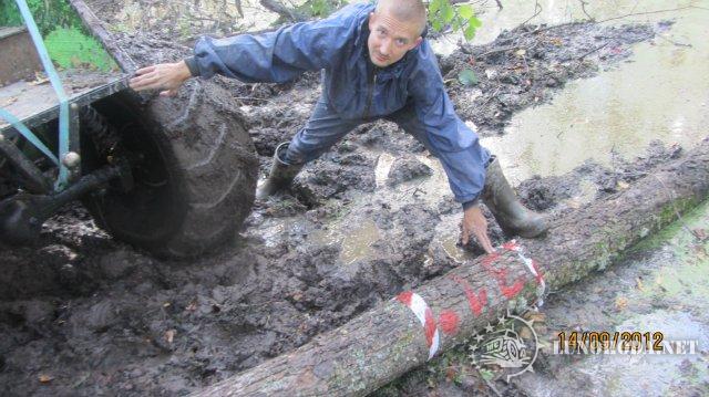

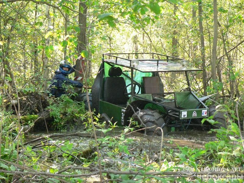

Были на местных соревнованиях по трофи-рейдам. Ездили в категории ПРОТО вне зачета. Ручная лебедка так и провалялась без дела в багажнике. Застрять так и неудалось, везде выезжал сам. Вездеход сломать не удалось. :biggrin:
В лагере участники сначала очень скептически отнеслись к вездеходику, а когда узнавали что я еду по точкам для категории ПРОТО вообще смотрели как на идиота :wacko2: :sarcastic_hand: Но затем, увидев как легко я подъезжаю к точкам, стали пускать слюни. Думаю их мнение сильно изменилось.
Выявлены следующие недостатки:
Слишком мягкие пружины, надо зажать по сильнее.
Помяли патрубок глушителя и порвали резинку на которой он висел. Буду выводить назад через кузов.
Штурману не удобно стоять сзади на багажнике, надо сделать откидное сиденье, что бы он сидел по ходу движения.
ГЛАВНЫЙ И САМЫЙ СУЩЕСТВЕННЫЙ НЕДОСТАТОК: ШТУРМАН-ОПЕРАТОР :fool: Снимал много и на фотоаппарат и на телефон, а в итоге - только ноги и захватывающие коментарии происходящего. Короче показать нечего. :diablo:
Друзья, не повторяйте моих глупых ошибок, используйте грамотного и проинструктированного оператора, и проверяйте его после каждого снятого ролика !!!!!
Надеюсь в ближайшее время организаторы выложат для просмотра свое видео :hi:

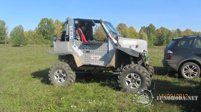

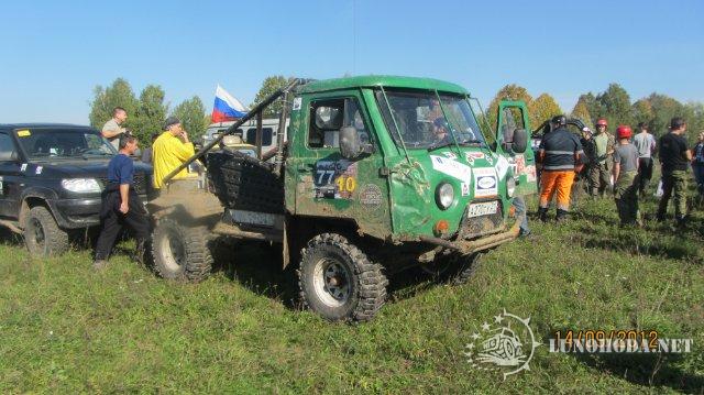

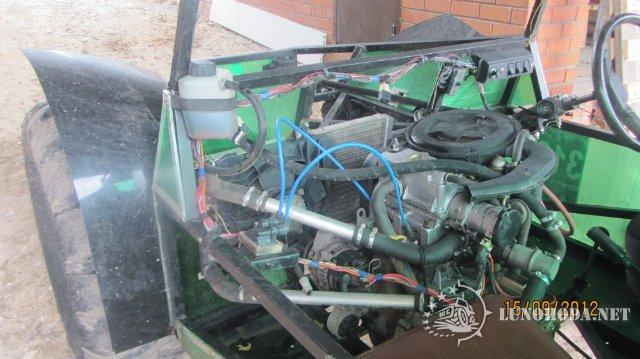

Забыл показать перенос радиатора на переднюю часть, обдув стал значительно лучше. Заоодно и несколько фото участников соревнований:
