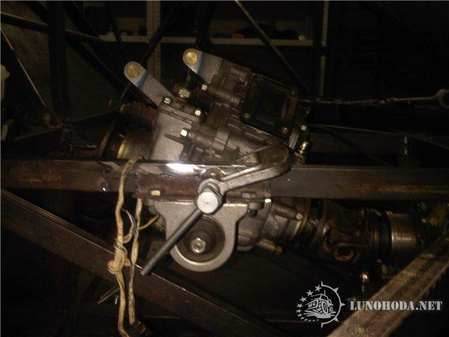

Привет Всем! Подскажите пожалуйста кто знает- если под таким углом установить раздатку нивовскую-нормально она будет работать?
да и так не много картинок еще:

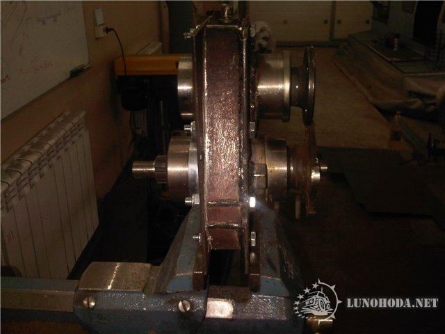

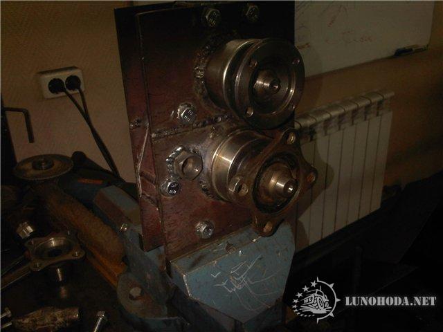

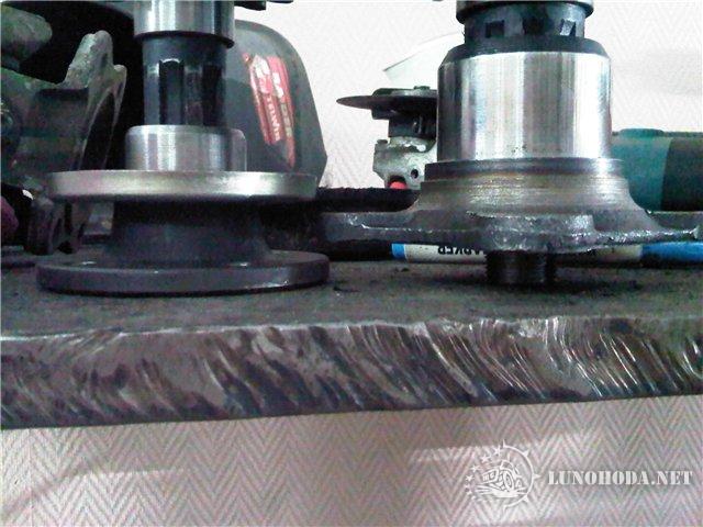

понижающая 1:2 :
корпус сварен из 5мм листа железа.

Андрей Ф. писал(а):Привет Всем! Подскажите пожалуйста кто знает- если под таким углом установить раздатку нивовскую-нормально она будет работать?
У АГ на чебураторах стоит вверх ногами (смотровой люк внизу)-работает!
Андрей Ф.
Сообщения: 310
Зарегистрирован: 02 янв 2011, 11:03
Откуда: ЯНАО
Сообщение Андрей Ф. »
Спасибо за подсказку-так и оставлю! мне просто сделали шестерни для понижающей а фланцы очень близко друг к другу (нужно у токаря уменьшить диаметр верхнего фланца (от нивы)-на 2.5 мм!(делали наверное ученики или еще кто-т.к. дал им фланцы и сказал чтоб все сделали нормально-но нет)
а горизонтально оставить РК не позволяет нижний кардан...

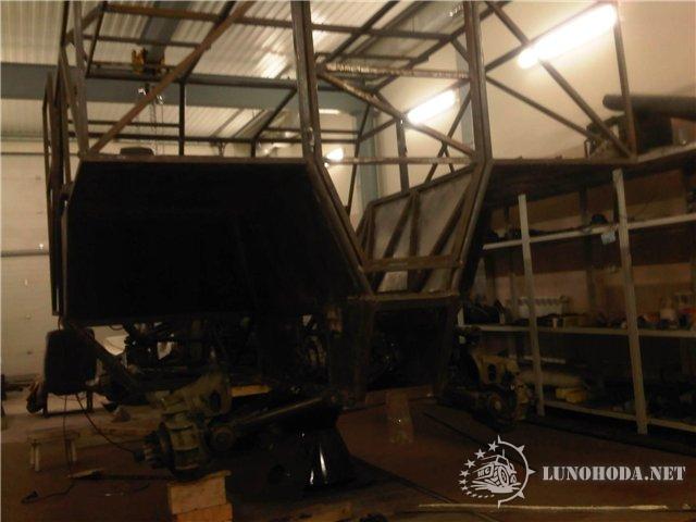

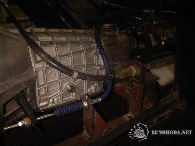

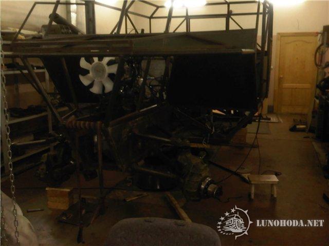

Привет! Строительство продолжается потихоньку:
тросик сцепления и тросик газа
собрано все на место:

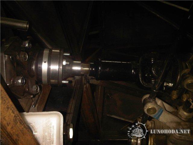

привод РК:
от РК к понижающей:

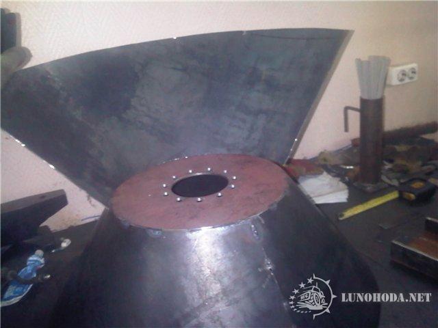

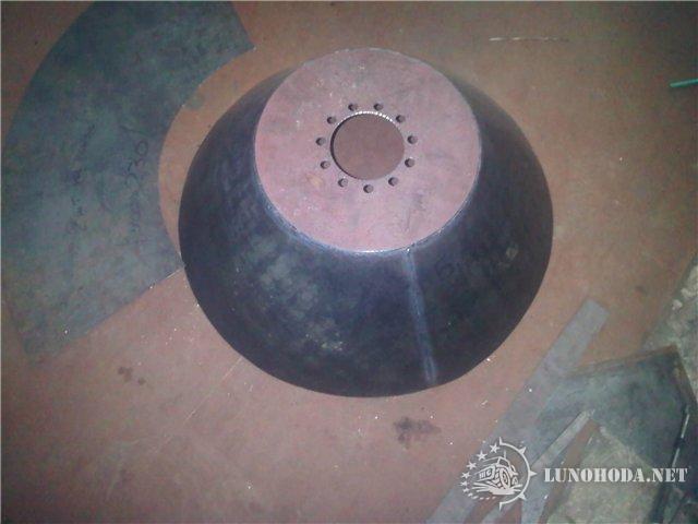

и изготовление дисков:

Андрей Ф.
Угол на крестовине чрезмерный и опора на крестовину двух жестко закрепленных валов :(
Андрей Ф.
Сообщения: 310
Откуда: ЯНАО
Угол точно нормальный-да и крутится рукой легко. такой угол и у меня на УАЗе 3151 (на переднем кардане).

Андрей Ф.
Если не сложно, то поподробнее про редуктор понижающий.
Что за шестерни?
Что за валы?
Что за подшипники?
Ну и кратко процесс сборки.
Тут нарезаны шлицы.
Тут приварено.
ИТД.
Мне тоже надо делать пожожее, только без изменения направления вращения.
Андрей Ф.
Сообщения: 310
Откуда: ЯНАО
Привет! Шестерни заказывал в местной организации и за две отдал 10 килорублей

Андрей Ф.
На кардане от коробки к раздатке три шарнира - муфта,шрус,крестовина. Переделай, иначе будет трясти и он оборвётся...
