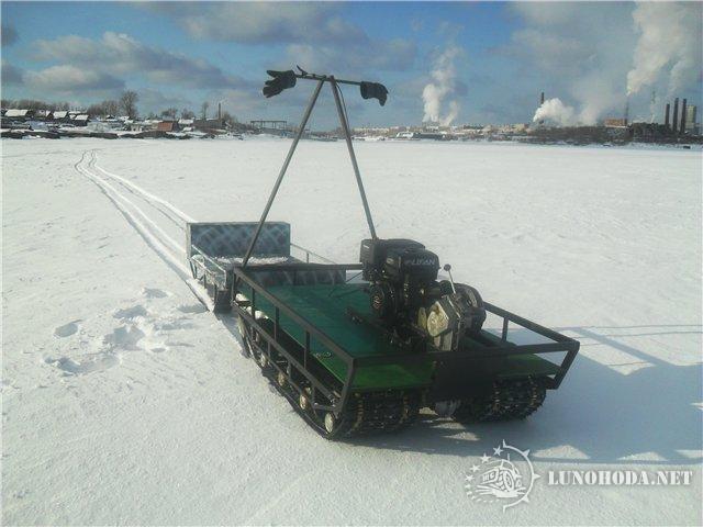

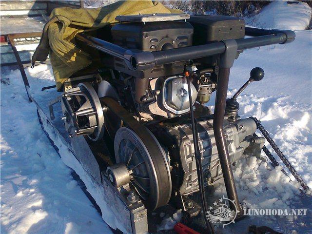

Тех характеристики: Двигатель lifan 15;
Гусеница Буран МД 600мм;
Вариатор Итлан Каюр;
КПП ВАЗ2105;
Звезды ИЖ;
ведущая 12зубьев;
ведомая 24зуба;

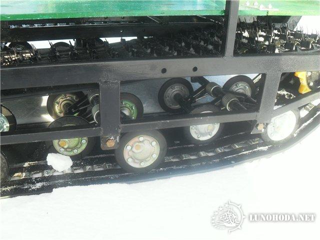

Подвеска - склизы, материал - винипласт;
Вес - 150 кг.
Скорость - до 60 км/ч
Сани самодельные, материал - алюминиевый рифленый лист.

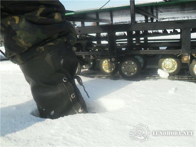

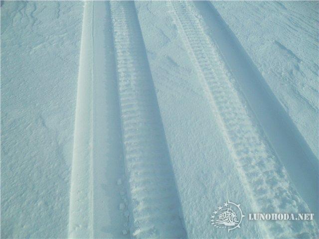

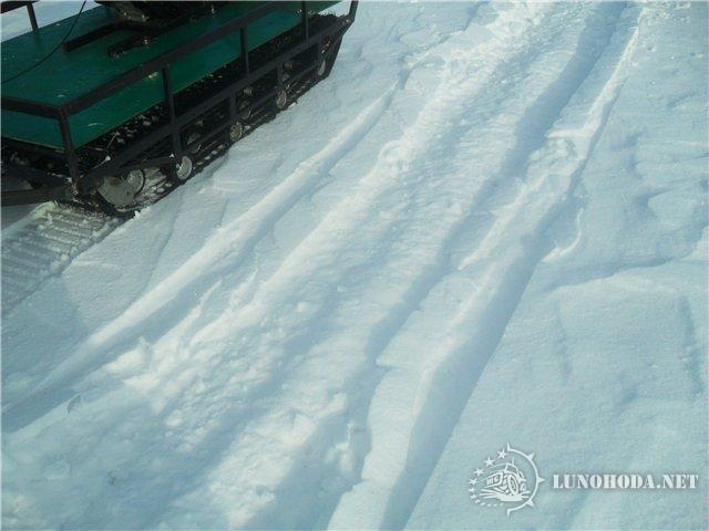

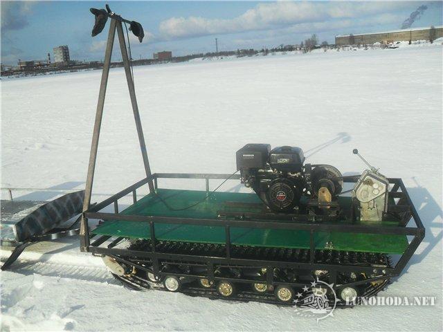

небольшое добавление.

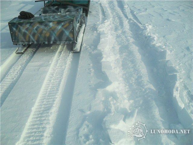

наста как такового нет но снег не пухляк. под снегом лед и местами вода.
след от щенка. а рядом от иномарки
Была проблема с цепью привода редуктора (от вариатора к редуктору) Сначала стояла ижевская. потом заменили на 19.05, но это не решило проблемы. переделали на шкивы и проблема вроде решилась.

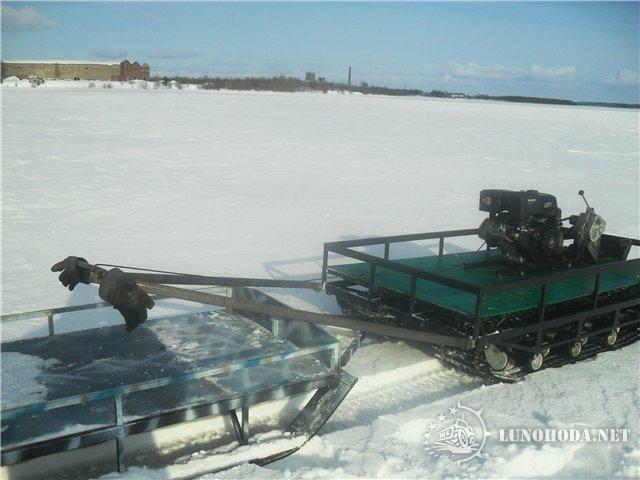

Вот бы еще не тянущую, а толкающую собаку сделать, полозья по ширине гусок, чтобы снег приминали, узел сочленения примитивный, и газом меньше дышать выхлопным.
