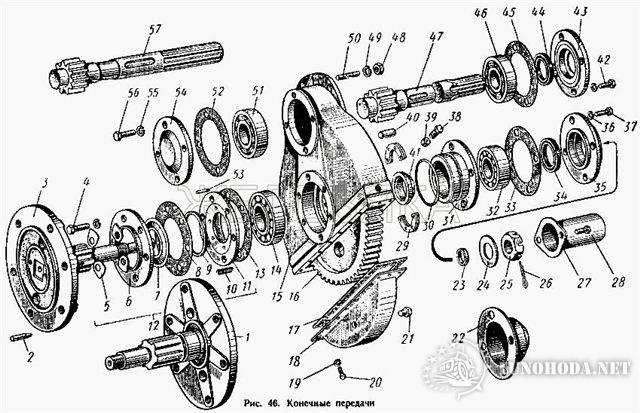

Сообщение roman »
бортовой редуктор Т-25

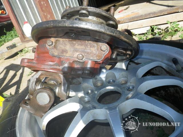

Сообщение зЕВС »
gudvin писал(а):lunatik
Сюда ?
Пары шестерён колёсного редуктора Луаз.
1,294 - 17/22 и 1,78 - 14/25
Чуток от меня
Шестерни 2.0 и старые 1.29
Шрусы на Луаз
Люди произошли от обезьян, а джиперы от свиней

зЕВС писал(а):Чуток от меня
А где брали шестерни и почем, если не секрет?
Сообщения: 7542
Откуда: Лен. область
Возраст: 42
Сообщение gudvin »
зЕВС писал(а):Шестерни 2.0 и старые 1.29
Однако нужно помнить, что сами шестерни не стали крепче штатных, т.е шлицы и модуль зуба и ширина остаются прежние.
Полуоси целее, это да, но стоит их заменить хотя бы на приводы от 2108, редуктор 2.0 порвёт сам себя.
al 550 писал(а):А где брали шестерни и почем, если не секрет?
тут спрашивал, он вроде почтой в россию высылает
http://luazzz.borda.ru/?1-6-0-00000620- ... 1358196031
