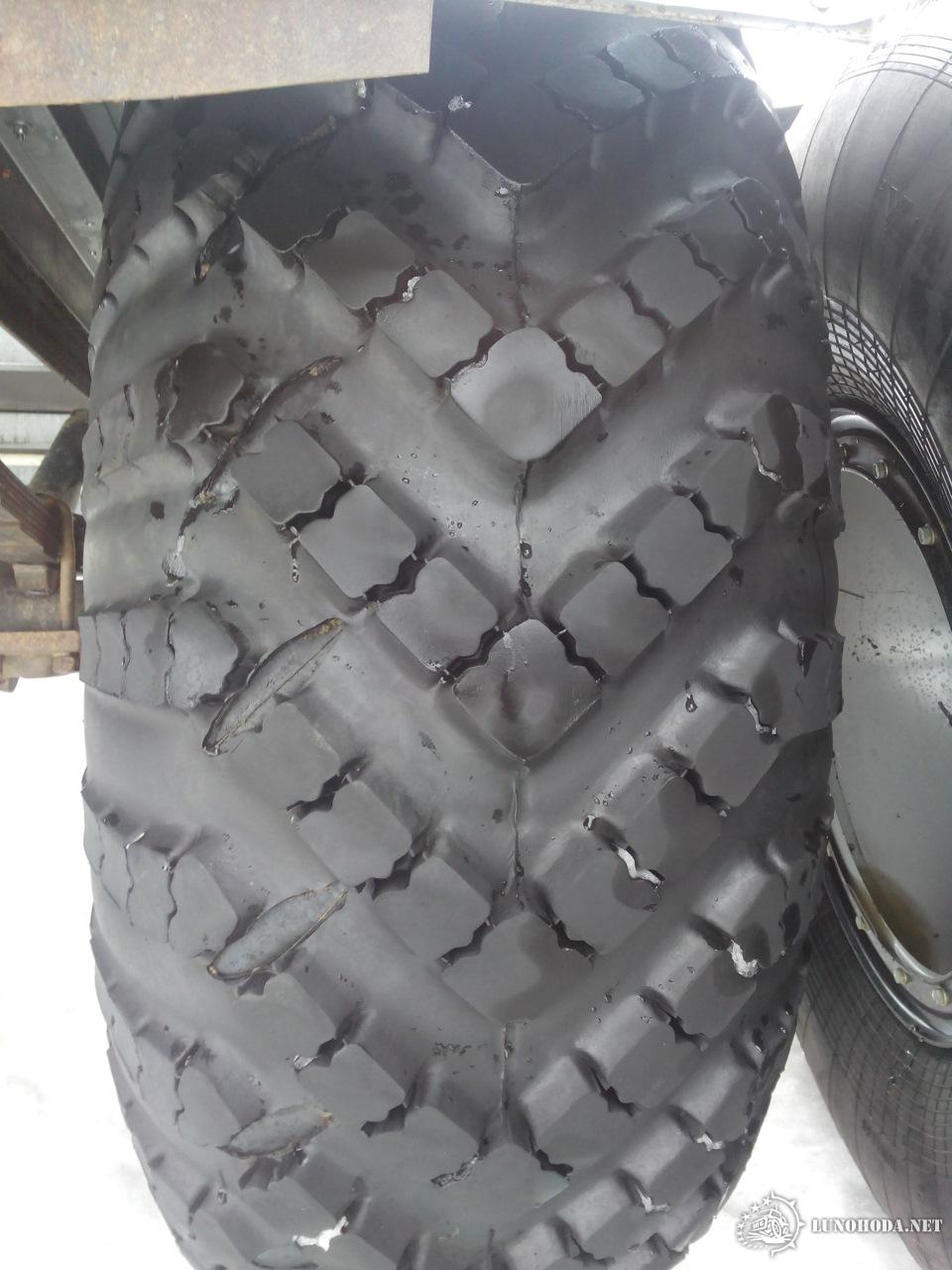

Информация для начинающих самоделостроителей или для тех кто ищет шины. В общем мой негатив по шинам "Арктиктранс" 1310x490-20". Купил б.у. с рук, внешне новые (хозяина знаю словам верю что на них он очень мало ездил), и установил их на прицеп в декабре 2012г. 18.03.2014г. обнаружил порывы слоя шины. Пробег на них у прицепа максимум 1500-200км. Перегруза или езда при давлении ниже рекомендуемого не была.
Ищу достойную замену данным шинам в этом размере. Если у кого есть мысли по поводу этого напишите, буду рад.
