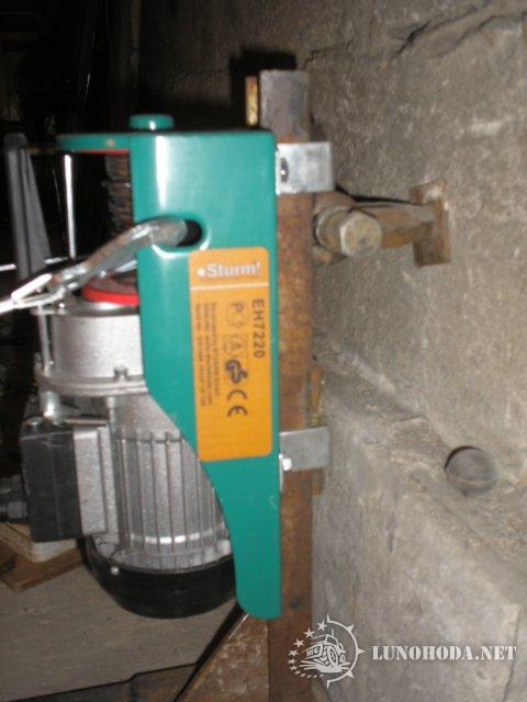

Электротельфер грузоподъемностью 200 кг выдаст достаточно тяги для расслоения, указанным в начале темы, способом?

kortaika для выдерания корда может быть мало . но если что можно через блок

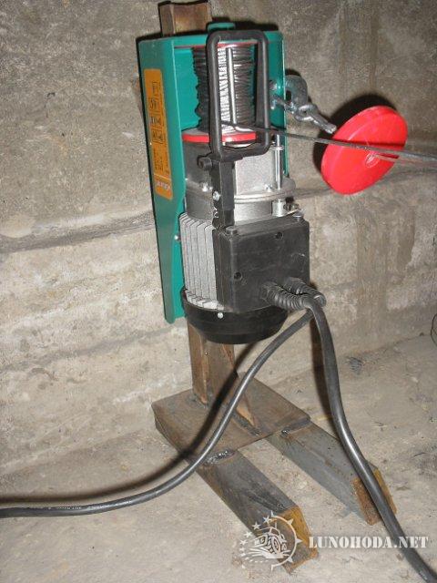

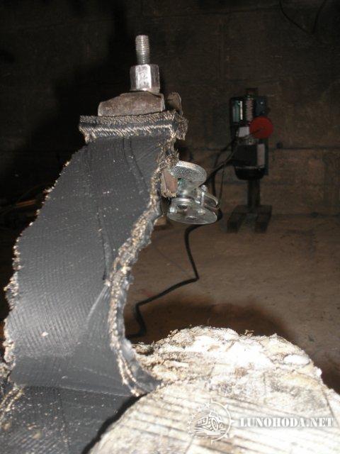

Короче, такая вот конструкция: электротельфер грузоподъемностью 100 кг через блок 200. Действительно внаглую выдрать корд тяги не хватает, но понемногу натягивая и подрезая нити работать можно. Первый клык начинать так же надо по немногу, а дальше никаких проблем, тянет без перегруза. Если кто надумает повторить возьмите тельфер 200/400 он на 2 т.р. дороже, но справляться будет существенно легче.

Продуктивность подтверждена эмпирическим путем! Ручной лебедкой снимал круг (полколеса) за 12 часов, сегодня, тельфером, снял за 3 часа. (делаю без протектора "голодранцев").

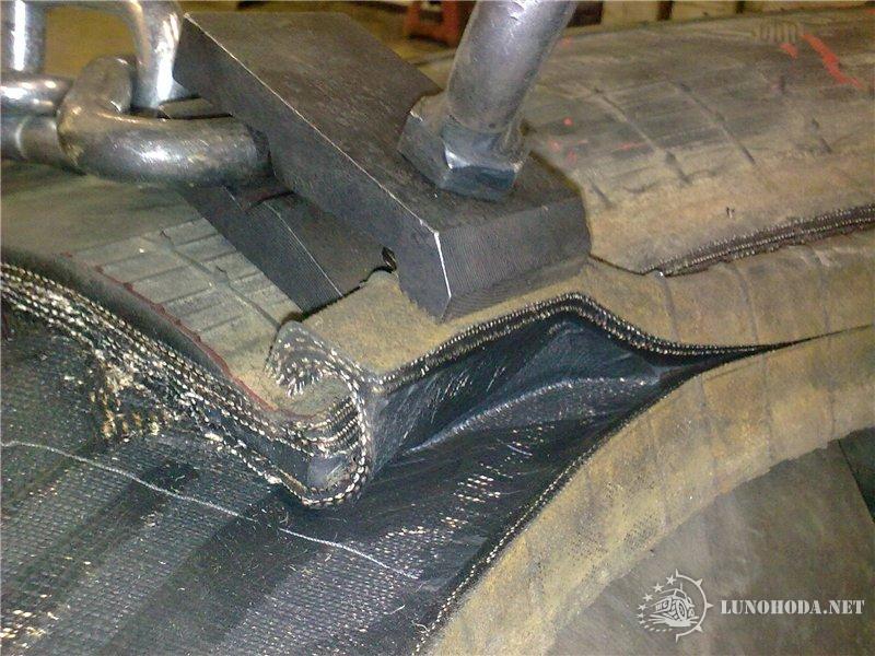

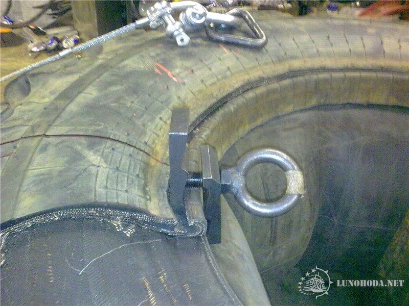

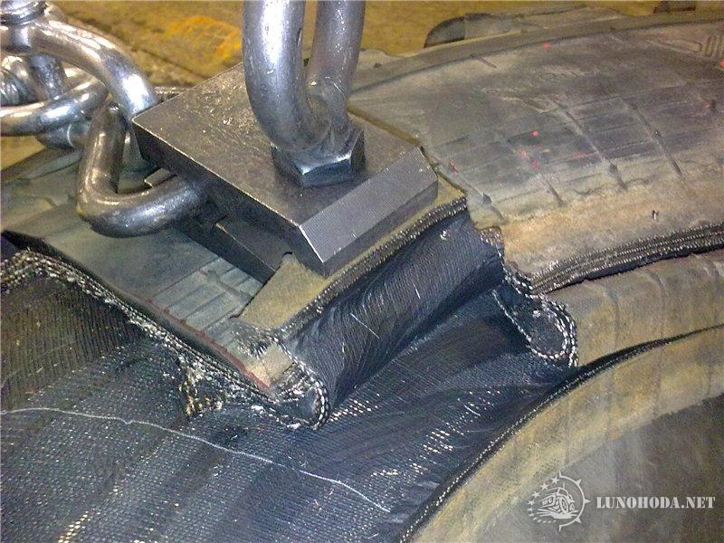

mishanya68
Сообщения: 2316
Имя: 89028056677
Откуда: пермь
Сообщение mishanya68 »
хочу отчитаться и подсказать несколько небольших советов . попробовали надрезать рисунок протектора легче когда вставлена и накачена камера . после выдерания проволки прорезал по всей ширине канавку так гораздо проще зацепить зажим на фото видно
дальше все как писал автор натягиваем и надрывается все само
первое колесо делали 24-25 часов второе чуть меньше 20 вес также 35-37 кг
