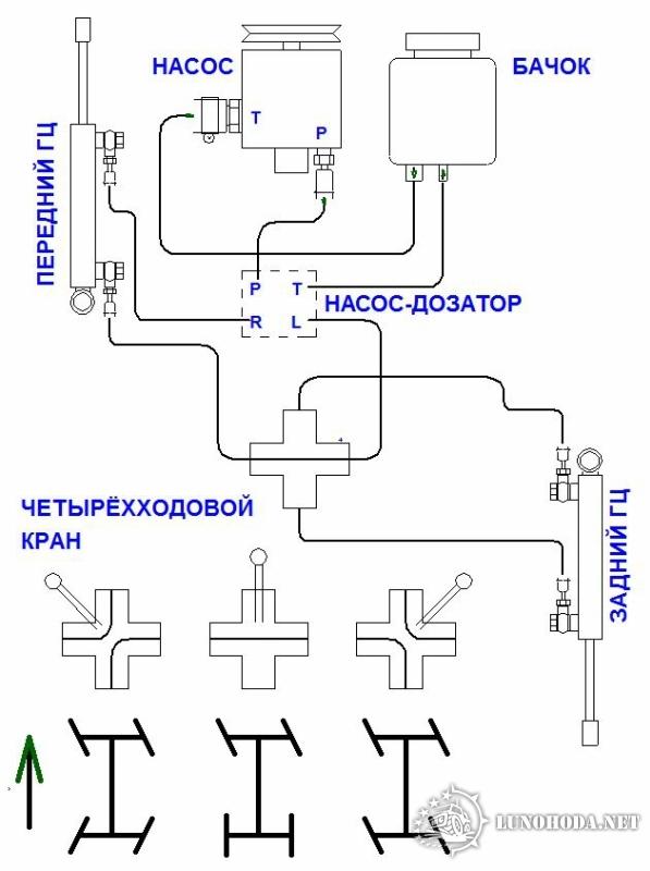

:oops: Здравствуйте,специально зарегестрировался почитав тему.сейчас может скажу глупость несудите строго:мое поредложение для полноупровляемой рулевой системы-полностью гидравлика,два гидроцилиндра,распределитель с Т-16(вроде) и насос дозатор с комбайна или с Т-150к. Зад зеркальное отрожение переда.гиаидро цилиндр ставится по схеме как вспомогательный на Газ-66 или как основной на комбайне,распределитель ставится в гидравлическую схему после насоса дозатора(или их два и руля нет совсем)так можно включать и выключать управление как передне так и задне,управлять напровлением поворта(движени "крабом",крутой разворот,упраление только задом или только передом) вообщем и уголом поворта тоже придерживая рычаг на распределителе!

Сообщение doka »
интересный кран - чего то мне кажется таких не бывает - только два крайних положения но ни среднее

Сообщение Dimas »
doka
Очень даже бывает. Например есть контора в питере- у них он называется "IDF 4 B" кажется.
Крайние положения точно такие же, среднее тоже есть. но без фиксации- просто тугая рукоятка и все.

Сообщение Dimas »
на задюю ось было бы полезно добавить электромагнитный распределитель, а на ось поставить пару индуктивных датчиков- чтобы иметь возможность без гимора выставить заднюю ось в прямую линию. Ведь рулем она поворачивается только совместно с передней и может запросто рассогласоваться, т.е. перед уже ровно, а зад еще нет. При такой схеме как показано- придется сначала выставить зад, возможно перерулив при этом передом, затем повернуть кран и выставить прямо перед.

Сообщение MAK-11 »
Dimas писал(а):Очень даже бывает.
Цена около 2000 р. в Москве и под заказ.
Сейчас стоит шестиходовой кран с открытым центром - это два синхронно переключаемые трехходовые краны с одной ручкой. С таким краном переключенияследующие: 1.перед. 2. перед +зад. 3. зад. Каждый режим приходится выставлят отдельно.
Про датчик середины на задней оси думаю ограничиться световой индикацией. Вариант с электроклапанами очень интересный - примечу на будущее.

Сообщение Dimas »
при наличии Эл магн клапана- кнопочку нажал и колеса ровно встали, тем временем сам можешь рулить передком.
ставится 2 татчика индуктивных таким образом, чтобы при движении прямо они оба не видел металл, при повороте в одну сторону- видел только один из них. при повороте в другую- второй.
Я обычно использую сектор. Потом блок из 3-х реле и вся автоматика готова.
