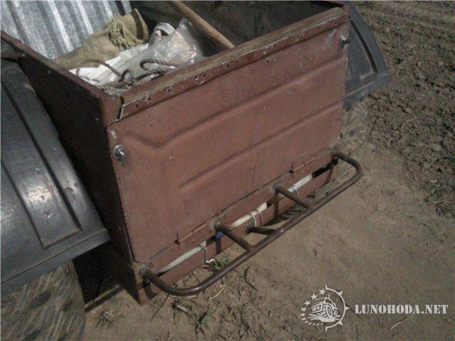

А вот что новенького у меня появилось! Задняя подножка для напарника, и усилитель рулевого вала..
