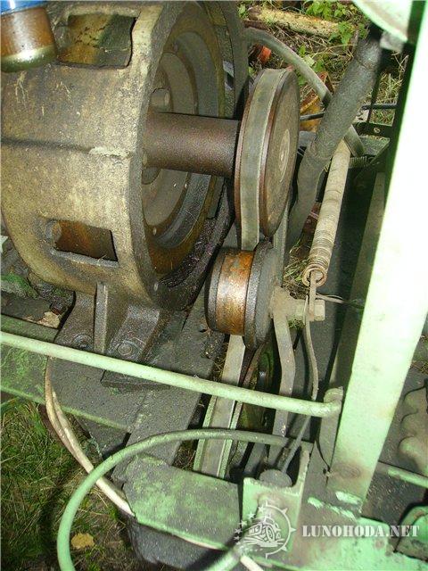

Трактор вот
А ременный привод вот
Этому трактору уже 10 лет двухкорпусный плуг таскает, копалку и т.д но ремень передает момент на коробку с коробки на редуктор и потом уже на мост, а на прямую не знаю, ремень профиль "В" а тебе как минимум нужен "Ц" :)

Вот она тележечка управление у неё такое как ты хочешь только наоборот :)
