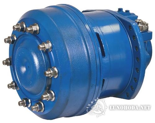

Я открою вам бооольшой секрет, номенклатура импортных гидромоторов значительно шире, некоторые можно ставить прямо на колесо без редуктора и какой либо передачи вообще.
Радиально поршневые гидромоторы.
Хотя для данного случая достаточно и героторных высокомоментных, уж больно много редуктора весят.
