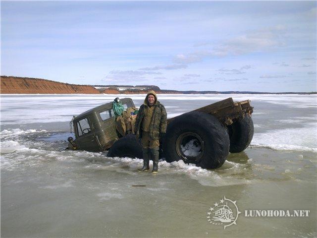

Игорь Корбут писал(а):Не зная брода не суйся в воду
Это ж какая -такая поклевка произошла,какая рыбина может притопить почти четыре кировских колеса?

Мотор живой остался?

Игорь Корбут
Игорь,и как выдергивались?

Всем, добрый вечер. Дело было так, собрались мы на рыбалку за хариусом в сторону реки Печора, в середине апреля этого года. Загрузили снегоход буран, сани, запас саляры 200, бензин 100 и выехали в ночь. Все переправы и дороги естественно закрыты, мы в распуту как на острове, только самолетом.
Перед выездом попросил, боженька, если что то сразу так и вышло. В этом году весна ранняя и в отрогах Тимана речки уже вскрылись, приехали бы туда а ловить негде.
От берега отъехали метров 100 и ухнул, темно уже было зацепиться не за что приспустил колеса, почти уже было вышел на зад но скользко. :( Была техническая недоделка на переднем колесе, пипетка камеры немного не совпадала с отверстием в диске и когда ее перекашивало, травило воздух. Все хотел переделать, да как всегда руки не доходили и подвело в самый неподходящий момент. В это отверстие пошла вода и довольно быстро заполнило колесо водой. Перед стал уходить под воду, двигатель затопило полностью, в воде он работал минут 20, потом заглушил чтоб не запороть. Вытащил МТЗ-82 длинным канатом, тут же на берегу слил масло с двигателя в дальние поездки беру запас 8 л., снял воздушный коллектор убрал воду, открутил свечи накаливания погонял стартером поставил, двигатель запустился сразу. Переднее колесо не накачивалось, метров 20 проехал на спущеном, потом видно камера встала по другому и накачалось и мы благополучно вернулись домой :))) Камеру из покрышки вытаскивал талевкой, воды в ней было литров 200.
Вот такая рыбалка получилась, раз на раз не приходится :)))
