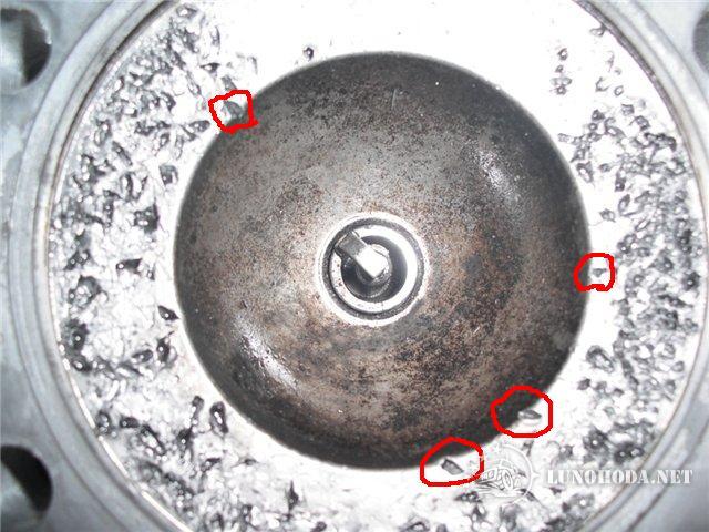

Thor17 писал(а):от детонации должна погибнуть свеча обгорев как черт свеча
Не факт ... свечи гибнут от общего перегрева ... и каллильного зажигания как следствия ... Тут перегрев местный ... в местах наибольшего сближения поршня с головкой ... при этом головка всё же мало мальски охлаждалась ... а поршень не успевал отдавать тепло через стенки цилиндра ... пергрелось именно днище поршня (верхняя часть)
Thor17 писал(а):колечки по непонятным причинам довольно долго не вылетают наружу,
Тогда где следы кольца на остальной части головки ... а они
расположены именно там ... где куски при первом же ударе вмяло бы в алюминий намертво ...
nuf
Сообщения: 4364
Откуда: Климовск - Москва
Сообщение nuf »
АРКАША писал(а):куски при первом же ударе вмяло бы в алюминий намертво ...
АРКАША, я конечно не моторист и пассажир тут случайный, но позволю себе поспорить с тобой.
На поршне, явно видны механические повреждения.
Слишком правильные формы коверн и характерные забоины.

В качестве сравнения, при такой ситуации на Планетовском двигателе, головку клепает не равномерно, а примерно,как на фото у mmcl200
(цилиндр стоит с наклоном в сторону выпускного )
Просто как информация.

nuf писал(а):конечно не моторист
Вот именно ... без обид ... Я перебрал не мало моторов ... по разным причинам ... и следы детонации ( длительной ) мне отлично знакомы ...
nuf писал(а):Слишком правильные формы коверн и характерные забоины.
nuf ... любопытсва ради .... ударь бабитовкой ... по кусочку чугуна с острыми сколами ... размером с кавернну на поршне ... положив его на алюминий .... посмотри что получишь ... я не исключаю ударов куска кольца ... но не в таком количесве :stop: ... Видал всякое ... и такие следы неодократно ... при чем без разрушения деталей поршневой [:})

а след от обломка кольца скорее всего вот

mmcl200, а можно, в хорошем качестве такую же фотку?
АРКАША
Сообщения: 2825
Имя: 8-921-530-04-86
Сообщение АРКАША »
mmcl200 ... Денис растолукй ... я так понимаю поршень пробит со стороны всасывающего окна ? .... или ошибаюсь ... @=
