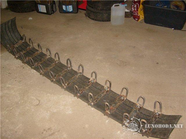

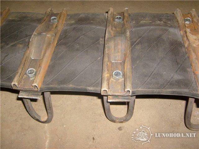

а почему протектор не наружу?

Пробовал наружу ,между траками бугры получаются.Может конечно в процессе эксплуатации они выравнились бы.Пока попробую так.Вечером в разделе минитракторы выложу фото своего минитрактора.

А в общем с покрышками есть много вариантов ,надо пробовать.Есть задумка разрезать покрышку от полуприцепа односкатку.И нарезать на ней протектор поперечный.

yri за что будет цепляться звёздочка?? и не слишком ли тупые концы трака?? тоесть при такой ширине, в повороте траки будут упираться в землю как якорь, или я ошибаюсь??

Гусиница будет одета на колёсный мини трактор с бортовым поворотом. Ширина трака 250мм, шире думаю для трактора нет смысла делать. По поводу якоря, пока незнаю, испытания покажут.

yri как натягиваца будет??

Я думаю что транспортёрку нужно делать немного на выпуск, тоесть при повороте резина будет принимать форму перепятствий и всегда стараться вытолкнуть гусю вверх, а не втыкаться в мягкий грунт как лопата.. @=

Гуся будет собрана из двух кусков ( двух покрышек ) . Стыки по типу рояльной петли , как на тракторном траке пи помощи пальца.Спущю колёса 205/80R16 вставлю пальцы потом накачаю.

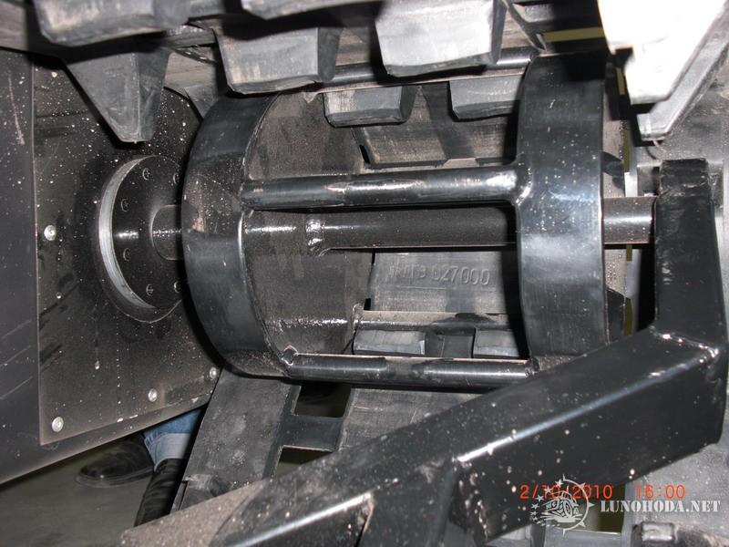

как вы относитесь к такой звёздочки и траку

Дёма писал(а):как вы относитесь к такой звёздочки и траку
по рисунку мысль не понятна, разжуйте поподробнее..
а что даёт плоскостное прилегание кроме зажевывания грязи?

lunatik писал(а):
может он забыл дорисовать грунтозацепы??
и как будут катиться колёса катки?? зубья сплошные или нет?? и вообще ничего не понятно и не ясно..
