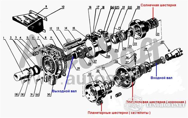

С уверенностью могу сказать лишь по ВОМ восьмидесятки.
Громыч писал(а):кто подскажет передаток ВОМа, и объяснит какой вал входной, какой тормозится?
Входной вал, это эпицикловая ( коронная ) шестерня, которая передаёт момент на планетарные шестерни ( саттелиты ) которые и являются выходным валом. Солнечная шестерня - тормозящая.
Тормозим солнечную шестерню, отпускаем планетарную ( саттелиты ) – ВОМ влючился.
Отпускаем солнечную шестерню, тормозим планетарную ( саттелиты ) – ВОМ выключился.
Общее передаточное отношение = 1,47.
1,47 оборота входного вала ( эпицикловой шестерни ) – 1 оборот выходного вала ( планетарной шестерни, или саттелитов ).

В чулки "колхозных" мостов УАЗа, влезет. Диаметр задних "колхозных" полуосей УАЗа замерял когда-то и он равен 30мм, а вот внутренний диаметр чулков - нет, но там достаточно места, чтоб вошёл вал Ф = 35 мм и ни чего не задевал, в этом я уверен. Коробка УАЗ редуктора чугун, или подобный материал, чулки можно варить нормально. Крышка ВОМ от МТЗ ( на картинке позиция № 30 ), чугун. НО эти мосты тяжёлые!мишаня писал(а):в коробку диференциала какого моста влезет входной вал Ф35
Длинна входного вала ВОМа до коронной шестерни = 442мм, длинна входного вала + сам ВОМ = примерно 670мм, длинна входного вала + сам ВОМ + выходной вал вставленный в ВОМ = примерно 775мм.
Не многовато ли по длинне будет, если не укорачивать входной вал ВОМа?

Кстати, совсем забыл. Эта муфта продаётся отдельно от ВОМа и она предназначена для переключения ( не на ходу ) привода между выходным валом от ДВС, на привод от колёс и обратно, т. е. для данной задачи подходит. Сталь 40Х. Всё лишнее с неё можно сточить.мишаня писал(а):поставить болванку со шлицами под входной вал вом мтз
Пришлось на рисунке показать отдельно ( зелёным ), т.к. она не пронумерована.
Входной вал ВОМа, изготовлен из стали №45.
