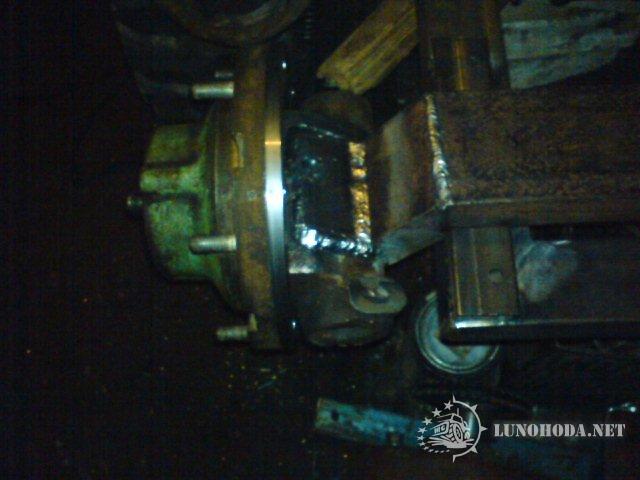

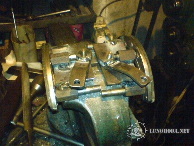

Как извесно тормоза придумали трУсы, но взвесив свой уровень смелости решил что без них хреново...
Thor17
Сообщения: 1703
Откуда: Рязанская область
Сообщение Thor17 »
Ступицы в исходном варианте вообше не предназначены для установки сих девайсов, советские кары и так тормозили, кто об стенку кто об штабель... Вот и пришлось пристраивать...

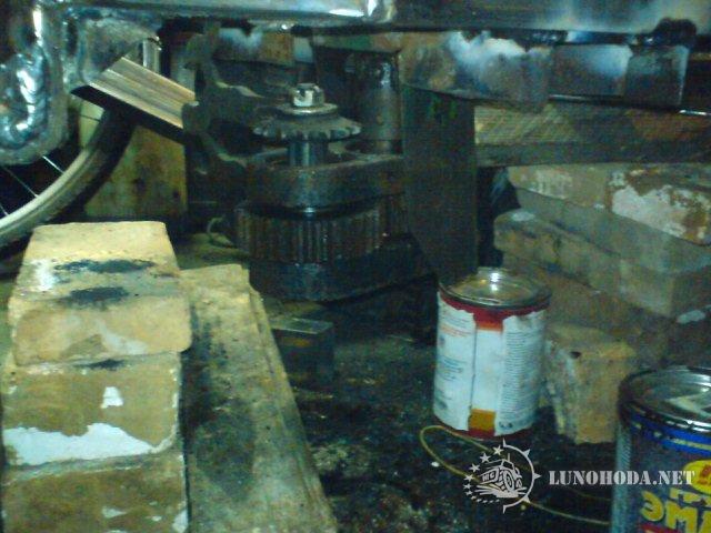

Тракторок встал на 4 кости, пока не распался... :)

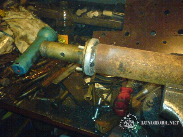

Пока нет ничего тяжелого решил сделать правИло :). А то потом корячиться неудобственно будет. Питал надежды пристроить редуктор от пром мясорубки, но когда его приложил то передумал. Взял рулевую от кары пристроил поглядел...
Офигел, энта штука торчит так что соберет все что можно по земле..., да и вверх великовата. Хм.. конструкция была признана унылым говном и попячена. Придется как обочно колхозить.

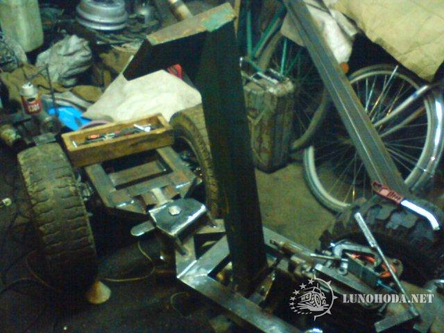

Пукрутил баранку, ничетак крутиться :).
