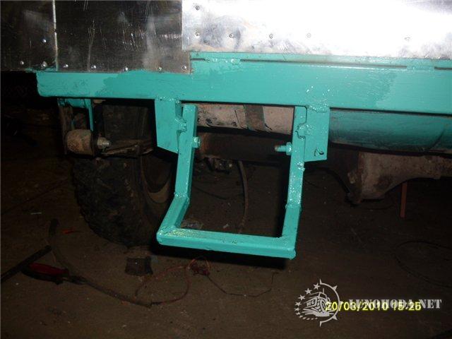

uvat писал(а):А говорил места нет
нет там места, она не уберается, она закрывается, там даже пружинка имеется 8P
надо только гаечки самоконтрящиеся поставить, чтоб не отварачивались

Просто и функционально!

торчит назад :( подругому не выходило, либо высоко, либо дверь не даёт открывать
почти всё готово, не хватает покрышки и камеры :(

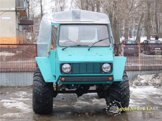

Перечитал всю тему.Тимур Очень классно[:}) [:}) [:})
А почему ты сей аппарат сделал праворульным?
Тимур
Сообщения: 5229
Сообщение Тимур »
Oleg писал(а):А почему ты сей аппарат сделал праворульным?
Всем говорю, потому что японский, сделан по лицензии..............
Если серьёзно, то из-за того что мотор смещён в лево и если ещё я сяду слева ......................, а так вроде как я противовес мотору :oops: Всё равно же чаще ездиешь один.

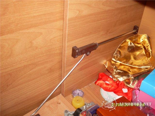

Тимур писал(а):окна открываются(петли сверху, как на ЮМЗ 6), но пока не придумал как их удерживать в открытом состоянии
Фотку окошка закинь, изнутри и снаружи :oops:
Тимур
Сообщения: 5229
Сообщение Тимур »
nuf писал(а):Фотку окошка
теперь только завтра
окошко после двери, вот такая фота, рамка из ал тавра 20х30, поликарбонат прижат изнутри 15 ал уголком. конструкция хлипковата получилась :(
