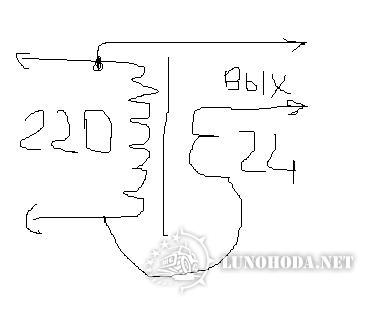

Сообщение Вован Я »
Я - так делал. Сварка работала и микроволновка. Напряжение до 190В было просажено. Транс - только в понедельник могу сфоткать.
На 500Вт трансе - 4 кВт чуть греется, у меня - помощнее. :))) :)))
