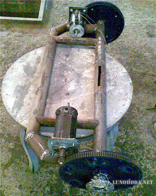

На фото задний мост с двигателями и трансмиссией. Можно поднять даже одной рукой!
Можно к свободным концам электромоторов подсоединить ДИФ (только ради Бога, не от Жигулей!), а к нему через ремень ДВС с вариатором и автоматическим сцеплением. Всё поместится на этой же балке, если её немного удлинить. Вот вам и параллельный "гибрид". Электромоторы, переключаем последовательно и через мощный реле-регулятор заряжаем все АКБ! Только при движении от ДВС, заднего хода не будет. Что бы присоединить ДВС, достаточно его просто завести. А что бы отсоединить , просто глушим! В тяжёлых условиях, ДВС и электромоторы могут работать параллельно! Вариатор позволит СИНХРОНИЗИРОВАТЬ обороты! Передний мотор может работать во всех случаях.
