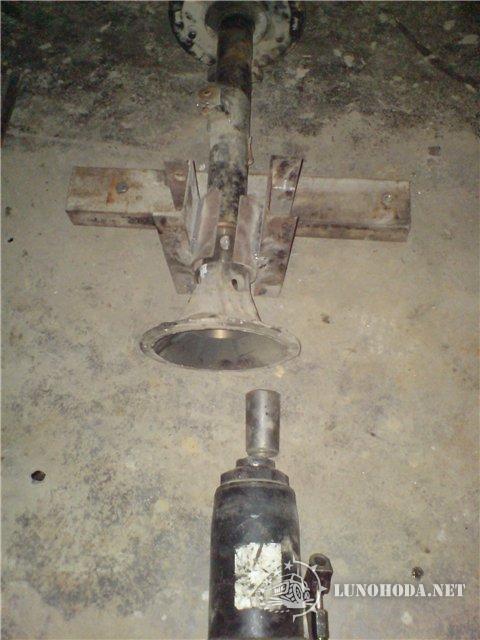

...простейший лазерный уровень стоит 300-400ре.....пара штук решает на раз проблемы.....прессовать можно самопальной приспособой - рама из швеллера и 30-50тонный домкрат.....очень удобно и аккуратно....варить ручкой наверное....я варил полуавтоматом в аргоновой среде, 1,5 мм проволока и 240А ток

Посмотрел тему, ещё вот несколько фоток не хватает:
(последняя фотка - это для короткого переднего чулка, там только с таким захватом можно подлезть. Захват нужно делать очень жестким, чтобы корпус редуктора не "повело")
