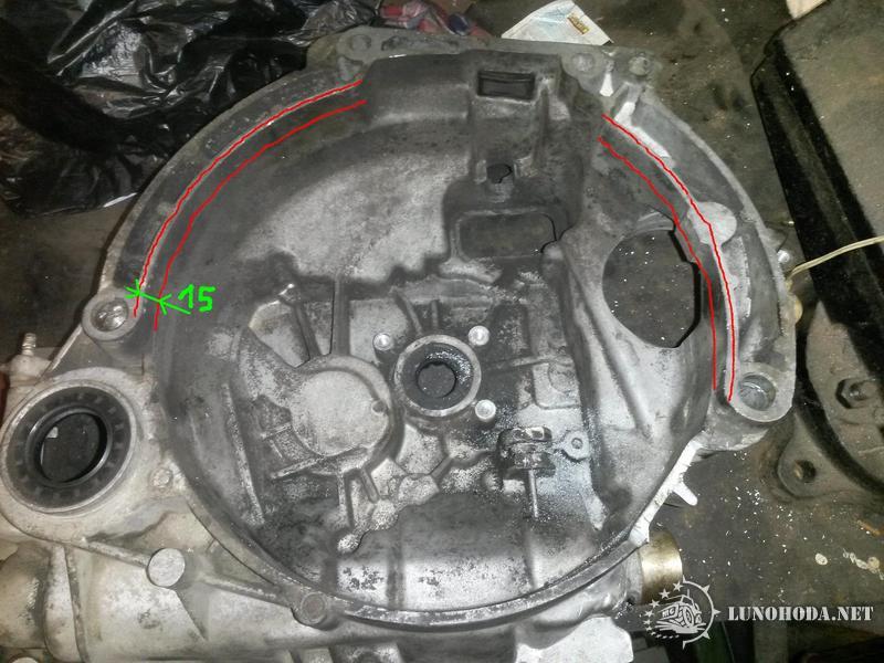

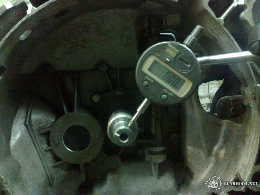

Вот как у Вованчика получилось ... Переходные плиты у вас сестры родные . :oops:
Тут видно немного с двух сторон как раз .
поправил фото Володька [:})

Надо сточить на толщину не меньше половины стенки на глубину 15мм. Вот я думаю эти стенки целиком отрезать. Отливы под шпильки оставить и по месту минимально подточить.
З.Ы. стартер крепится к переходной плите.

Володька ! Я спецом так фото выставил т.к сейчас их обрезало с право ! А там то что надо ...а теперь только индикатор видно .
Говорили об этом не раз ... :(

argon84 писал(а): Надо сточить на толщину не меньше половины стенки на глубину 15мм. Вот я думаю эти стенки целиком отрезать. Отливы под шпильки оставить и по месту минимально подточить.
Можно и целиком стенку смахнуть ... Мне кажется что пусть лучше хоть и потоньше но стоит на своём месте . :oops:

Я там вообще все обрезаю, включая посадку стартера.
Что бы варик не мешало ставить.

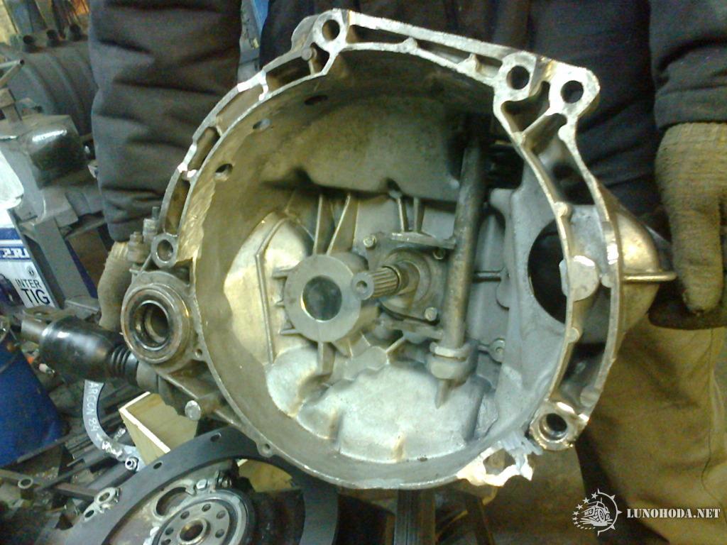

Сделал как у Вованчика.

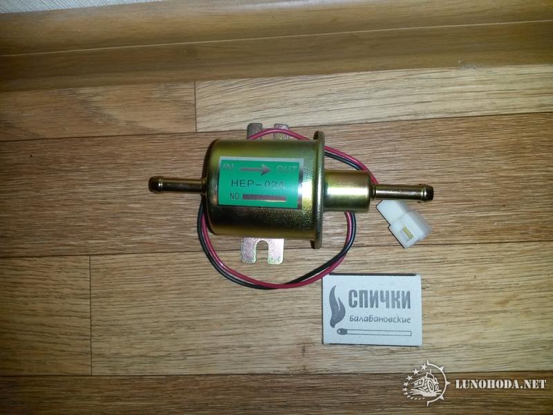

Насос для перекачки из бака в расходный. Правда, баков пока нет... В качестве расходного есть идея использовать огнетушитель.
Модель: HEP-02A
Расстояние между крепежными отверстиями : 67мм
Проток:  70 л/ч
Ток: 1.2А
Напряжение: 12В
Выходное давление: 3-6 PSI
Диаметр штуцеров: 8mm
Встроен обратный клапан
ebay 12$
