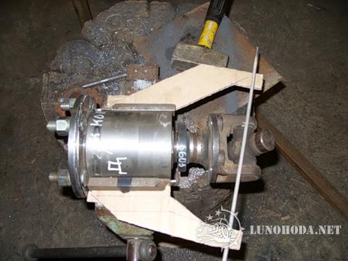

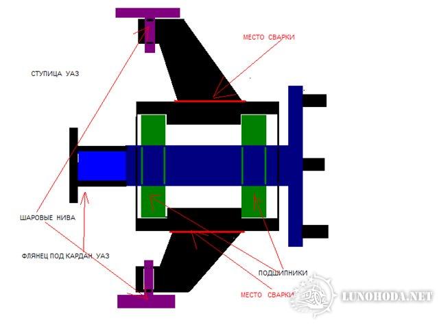

Всем привет ! продолжая постройку своего аппарата решил сделать свой кулак ( заводские не пойдут , да и нет их в наличии ) думаю сделать из УАЗкиной ступицы , приварить к ней крепеж для нивкиных шаровых .Металл ступицы чугун .Так вот типа вопрос для знающих :oops: будит ли держатся все это сваренное творение по месту сварки ? Пока вот рисунок как думаю сделать .

Кулибин писал(а):Металл ступицы чугун .
Ставлю на то, что сварка держать не будет.
Дмитрий78 писал(а):Ставлю на то, что сварка держать не будет.
Поддерживаю.

Есть стальные. На Литвину ставил только стальные.

nrgizer писал(а):Есть стальные. На Литвину ставил только стальные.
УАЗкины ступицы есть стальные ???
nrgizer
если использовать стальную ступицу то такой кулак будит работать ?

Вот изобретаю кулак , буду ставить на свой 6х6 , что скажите.

Кулибин писал(а):Вот изобретаю кулак , буду ставить на свой 6х6 , что скажите .
А вот спросим какие причины видит автор, чтоб этому кулаку не работать?
Сообщения: 9681
Имя: Денис
Сообщение mmcl200 »
я не очень понимаю как там внутри устроено, а точнее как карданная вилка соеденена со ступицей, но АГ говорит, что после приварки рычагов к корпусу корпус обсядется и будет не гуд...
