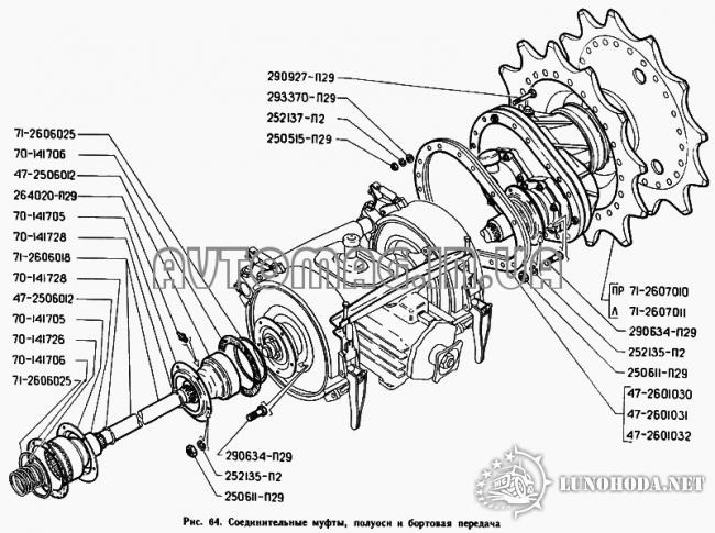

kekekew писал(а): Вес примерно 120кг.
О... Это с фрикционами?
А голые бывают? По ним есть вес примерный?
Вот если все откинуть, вкл. фрикционы?
