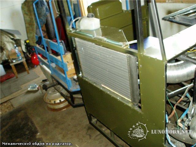

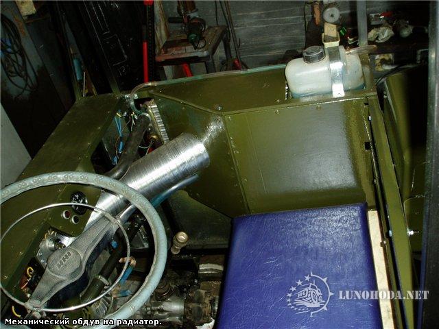

На последнем каракате сделал включение электропомпы от датчика в радиаторе, температура 100 градусов по прибору а датчик в радиаторе ещё не срабатывает .
Сделал параллельно датчику принудительное включение помпы чз тумблер и поставил контрольку, совсем другая "песня".
Датчик включения помпы надо встраивать в верхний патрубок, рядом с датчиком температуры.

Сделал механический обдув на радиатор:
