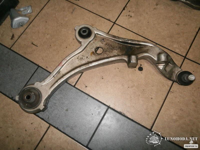

Vitalya32 писал(а):подвеска там норм в принципе
Я как рассуждаю, колёса остаются сток, 31"
масса будет меньше, хочу 1200 против 1800 у мураны
ездить то же планирую тише :oops:
по идее подвеска должна ходить
вот такие рычаги хочу

рычаги нахрен они тебе надо такие дорогущие
не проще две трубы вместе сварить?
приварив к ним площадку под мощную шаровую скажем террано за 600р
Сообщения: 7543
Откуда: Лен. область
Возраст: 42
Сообщение gudvin »
Vitalya32 писал(а):рычаги нахрен они тебе надо такие дорогущие
согласен [:})

Но если я беру всборе кулак+ступицу+ стойку от мурано, там же в кулаке не коническое отверстие под шаровую и прорезь чтоб стянуть.
Мне наверное проще в самодельный рычаг запрессовать родную шаровую мурано.
