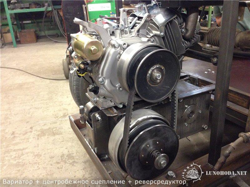

Polk писал(а):
argon84 писал(а):Polk, а нет варианта двухступенчатый редуктор и реверс?
В такой "закваске" лучше переходить на вариатор и реверс редуктор. Хотя создать такой нет проблем, но еще раз говорю, что в этом случае вариатор логичнее.
Вот подобная трансмиссия из проекта "Муравей" на моторе установлен вариатор, на редукторе центробежное сцепление и сам редуктор, тот что выше на фото.
Практически классическая схема скутера, только еще дифференциал присутствует.
Всё это установлено на три подушки двигателя ВАЗ 2108 и практически не воспринимается вибрация мотора на раме.
Вот, этот комплект с "МУРОВЬЯ", можно уже использовать на переломке с мостами вместо колёс!(может и без дифа и поставив редуктор вертикально) Но всегда хочется пониженную :oops:

Вы правы, этот редуктор проектировался для установки в любом положении, даже в вертикальном.
В более компактном положении мотор можно ставить на одном уровне с редуктором, это если собирать гусеничный вариант.

А какой диапазон оборотов получается на выходе ?

Сообщение gudvin »
Polk
Всё таки двухступенчатый редуктор лучше, не просто так ведь большинство импортных снегоходов с двумя скоростями вперёд, арго опять же :)

СанычСан писал(а):
Polk писал(а):Вы правы, этот редуктор проектировался для установки в любом положении, даже в вертикальном.
Диапазон оборотов задается входными, а вот понижение этого редуктора почти 8.

gudvin писал(а):Polk
Двухступенчатый редуктор сейчас прошел последние доработки по весу, габаритам и технологии. Как соберу достаточно материала начну его публиковать в отдельной теме.

Вариаторы тоже сами делаете?
Polk
Сообщения: 651
Зарегистрирован: 30 май 2011, 19:33
Откуда: Тольятти
Сообщение Polk »
Хрюндель писал(а):Вариаторы тоже сами делаете?
Пока только проектирую и катаю опытные образцы для моторов на 13-15 л/с.
Вот образец уже из второй серии из пяти штук, в дальнейшем они будут проходить цинкование:
