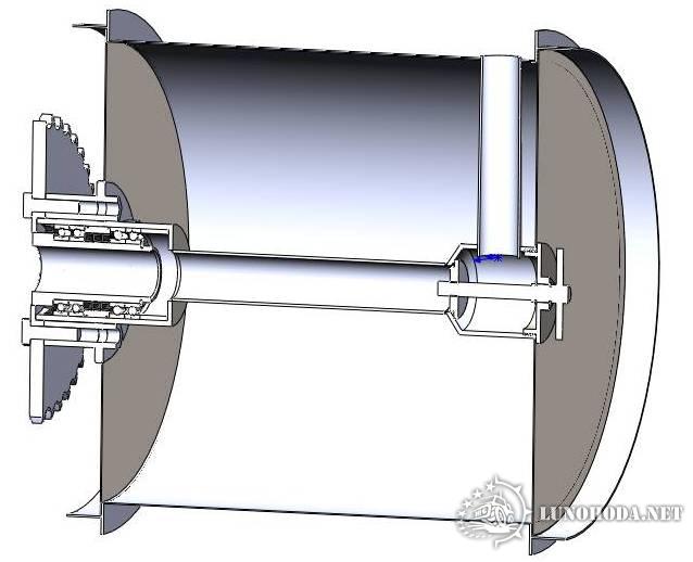

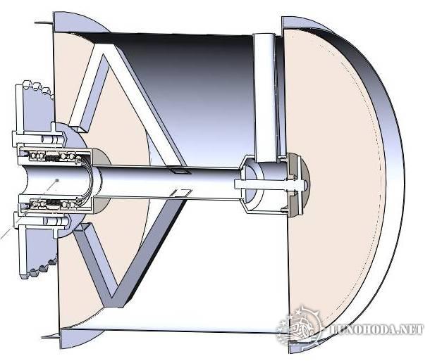

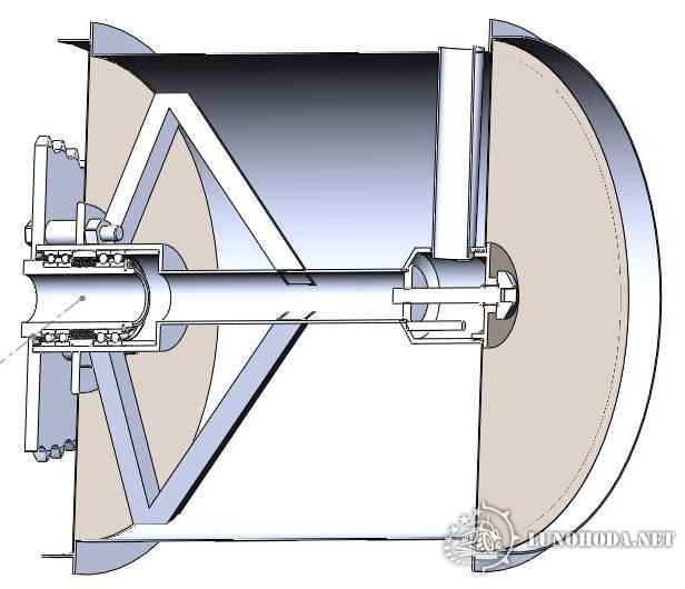

Чтобы нам с тобой быстрее и лучше друг друга понимать, давай ты на моих рисунках будешь рисовать свои эскизы. Это делается так: наводишь курсор на рисунок, ПКМ в меню выбираешь "сохранить рисунок как", далее задаешь путь к папке в которой его надо сохранить на твоем компе. Затем в каком-нибудь редакторе, например "Paint", наносишь на рисунок свои эскизы и опять выгружаешь на форум. Так дело пойдет быстрее.

Сергей,торцевые диски к плоскому кольцу не внахлест варятся.В одну точку сводятся:кромка бочки+кромка диска+внутренняя кромка плоского кольца--и варится одним общим,качественным швом.А сальник-пыльник это всеж ЛЯПУХА.Если он будет 70/90/10 и ты его установиш внутрь расспорного кольца с размерами 90/100/10,по наруже которого будет канавка под резинку---тогда звезда сожмет пакет строго железный ,без жестяно-резиновой...........!
