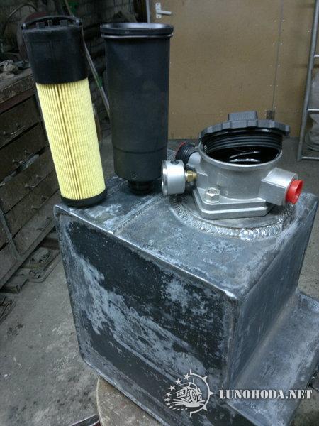

Жень привет. Отказ произошёл внезапно. Но при этом атм 20 есть, и пена в баке. Прокачку сделал, система ожила но не полностью. При нажатии на рычаг давление подскакивает до 100 и падает к 20. Вечером устрою шмон клапанам и цилиндрам. Гидробак хочу поболее поставить. Кстати Жень, ты свой бак как делал? Я имею в виду толщина листа, смотровые очки, фильтра и т.д. Я всё хочу что нибудь готовое найти, но пока кроме расширительных не нашёл?

Саня привет. посмотри еще клапан морковку в распреде, тоже на форумах упоминалось как одна из причин.
гидробак тоже с начала искал подходящий.но цена нового например от т-40 12т.р.
потом бросил эту затею и решил сам сделать. во первых у меня все тесно, по этому форма и габариты по месту.
бензобак тоже так же.
гидробак из двойки,хотя можно бы и из 1мм объем 22л. бензобак 1мм 10л.
короче сварил полуавтоматом , опрессовал. надул в гидробак 3 атм. в бензобак 1.5, больше не стал , стенки стало раздувать как мяч.
фильтр купил готовый 25мкм 120л.мин. за 2.5 руб.
