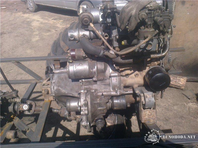

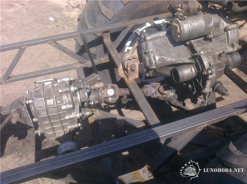

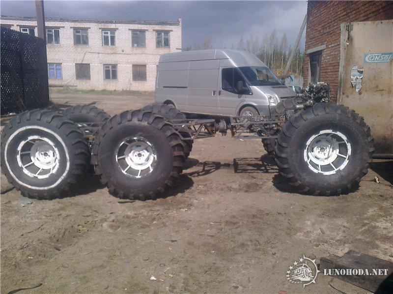

Сипа
Сообщения: 203
Зарегистрирован: 18 дек 2013, 20:33
Откуда: вологодская обл.
Сообщение Сипа »
Сипа
Сообщения: 203
Сообщение Сипа »
Сипа
Сообщения: 203
Сообщение Сипа »
Сообщения: 18701
Сипа
как то на последней фото кардан не правильно стоит.
Сипа
Сообщения: 203
Сообщение Сипа »
Подругому не получается поставить.к сожелению.но перелома хватает крутится не закусывает.
