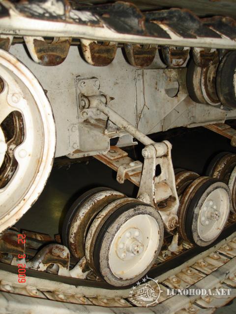

shap
Как на нашем родном ДТ75. По моему называется "французские ножницы". Вечером кину на форум еще один тип подвески. Она на рессоре, и с виду мороки не очень много.
shap
Сообщения: 1709
Имя: +7922667377 4
Откуда: Коряжма.
Сообщение shap »
aleks727
Угу... Видел энти ножницы в Твоей теме :)

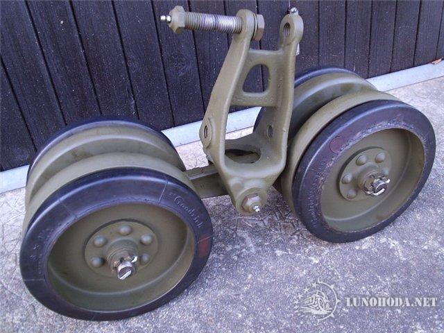

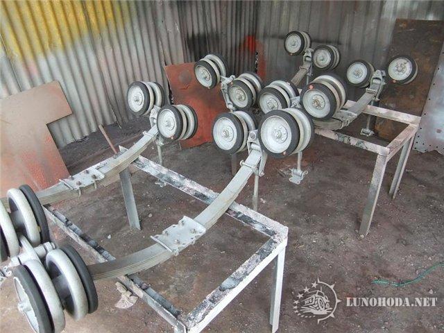

Сообщение aleks727 »
Вот еще вариант подвески на рессоре
oleg 54
Сообщения: 3751
Имя: Олег
Откуда: Новосибирск
Сообщение oleg 54 »
aleks727 писал(а):Вот еще вариант подвески на рессоре
Она похоже "заточена" только под маленькие каточки .
п.с - кстати почему то ждал именно этот вариант :oops:
aleks727
Сообщения: 1065
Зарегистрирован: 14 янв 2010, 19:14
Имя: 3427474524, 9638789653
Откуда: Пермский край, Александровск
oleg 54
Кажется неплохое решение. Крепление катков посередине, нет выворачивающей нагрузки. Правда больше подойдет под бурановскую гусеницу.
oleg 54
Сообщения: 3751
Имя: Олег
Откуда: Новосибирск
Сообщение oleg 54 »
aleks727 писал(а):Кажется неплохое решение.
Очень даже неплохое , два зайца убиваются , но всё-таки как-то не очень к простому , надёжному и народному вездеходу клеится , ну на мой взгляд .
Вот , качалки , пружины внутри :oops: :))) :))), смотреть до конца :wink:
