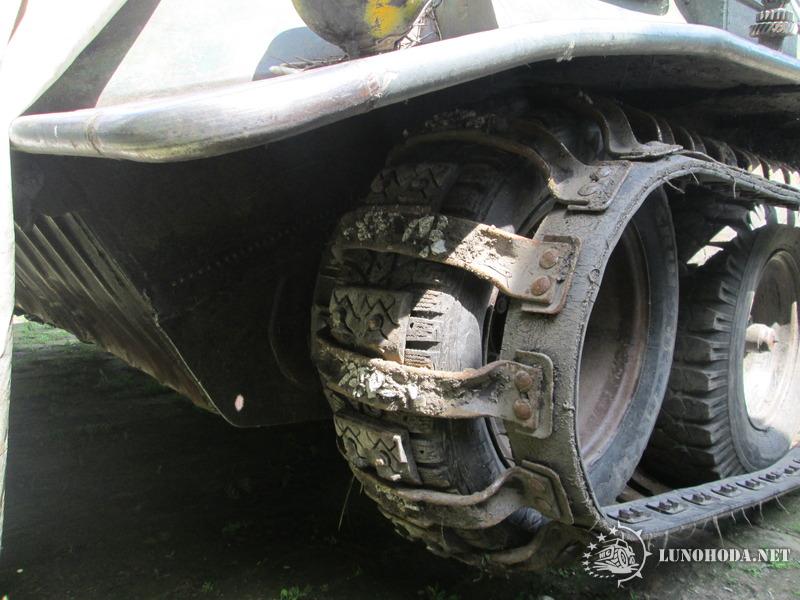

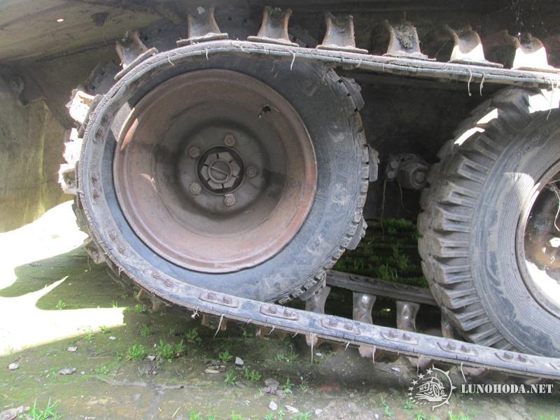

Михаил , почему всё-таки пневмо звёздочки не рассматриваешь , вот например - отходили уже несколько тысяч км. , хозяин утверждает .
Машина с загрузкой три тонны весит .

oleg 54
Это мне надо опять мосты назад ставить.
Я думал об этом, тогда надо переделывать шаг траков .

А зачем мосты назад и другой шаг, пусть остаётся всё как есть , только подбираются покрышки с дисками для звёздочки с окружностью под шаг гуски .
