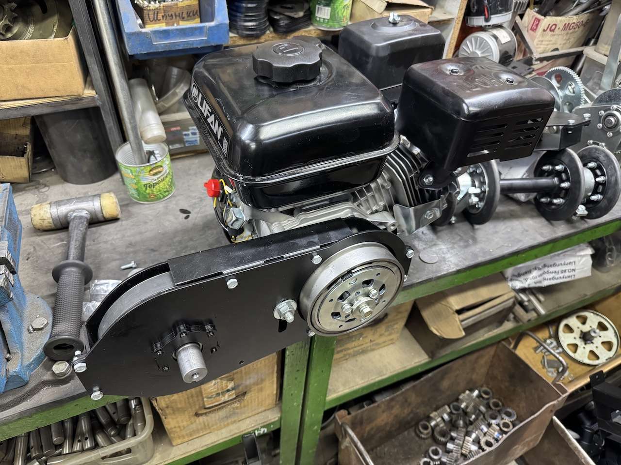

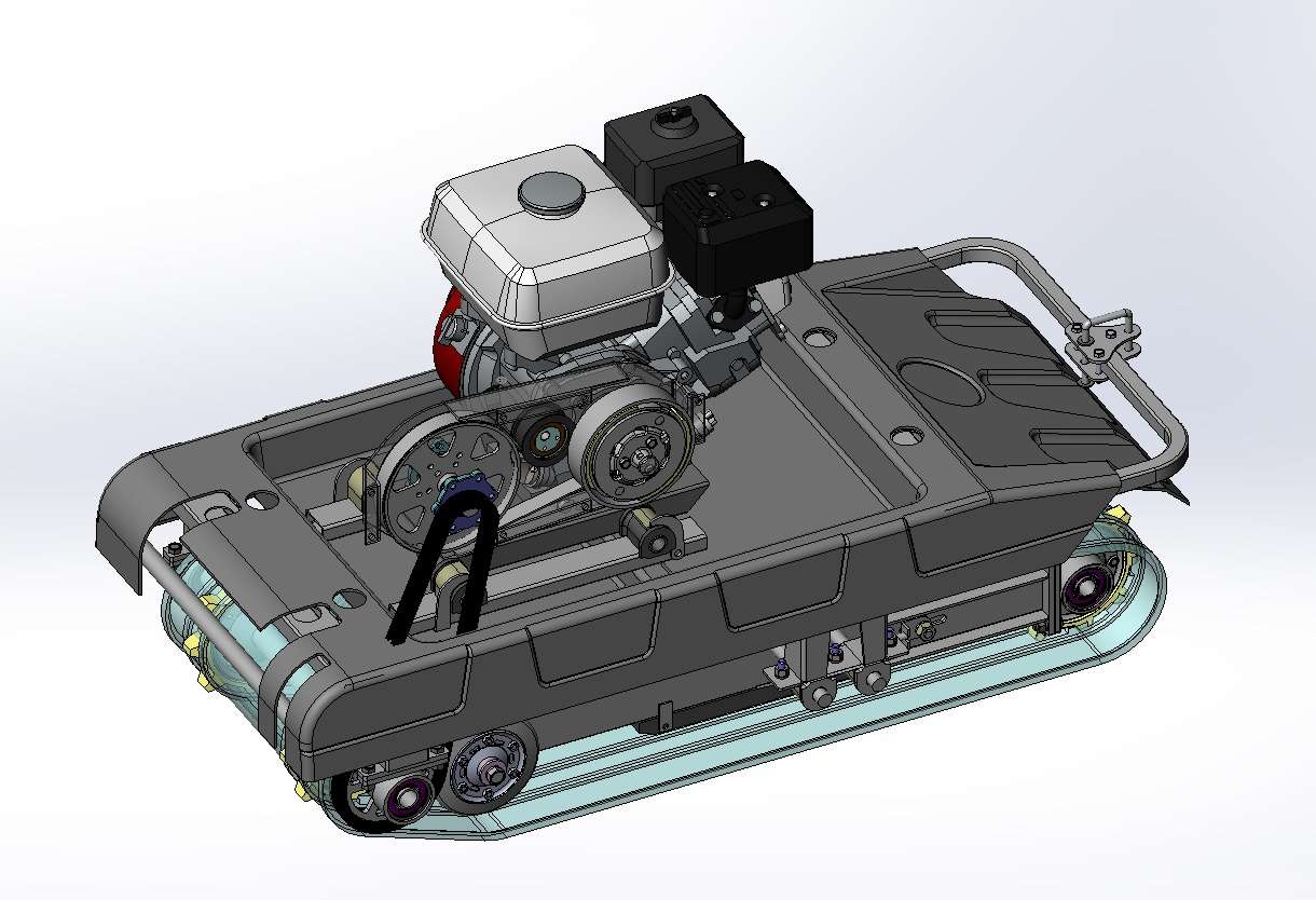

Пришло время сделать новый понижающий редуктор с центробежным сцеплением для моторов 6-8 л/с. Хотя уже много сделано вариантов, много серийных, но такого еще у меня не было.
Хотя задумка была давно, лет пять назад. Планировал сделать редуктор для картинга в замен китайскому. Редуктор предполагает передачу момента и понижения за счет полиремня, ремень от генератора современных автомобилей. Такие ремни я ставлю на моторы до 15 л/с.
Ремню не нужна смазка, работает тихо и после понижения в 2-3 раза уже можно ставить цепь.
Сейчас решили собрать свою мотособаку и на него установить такой редуктор

Polk, натяжка ремня болтом у маховика?

новичок писал(а): 17 дек 2025, 21:44Polk, натяжка ремня болтом у маховика?
У этого редуктора натяжение резьбовой тягой, она направлена вниз и тянет за собой ролик, в данной компоновке. Ослабляется гайка на крышке, и на тяге закручивается гайка и тянет вниз ролик, что бы не перетянуть стоит под гайкой пружина. При сжатии пружины ролик натягивает ремень и потом просто затягивается гайка и ролик фиксируется в этом положении.
