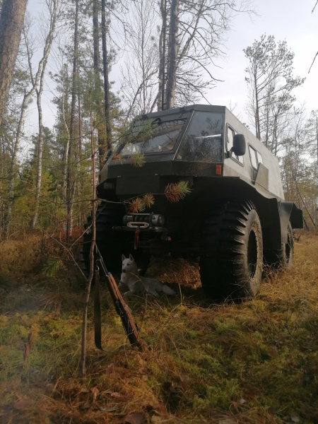

gallery/image/11043/medium
Вездеход типа лесник м север.
Двигатель дайдацу ЕFVE
Мосты уаз спайсер
Раздатка газ 66
ЭУР дайхацо териос кид
Колеса ободрышы 1350/500
Предняя подвеска клюшки+пружины
Задняя рессоры
лебедка китай 12000.
Бюджет 550 000 тысяч год постройки 2024
