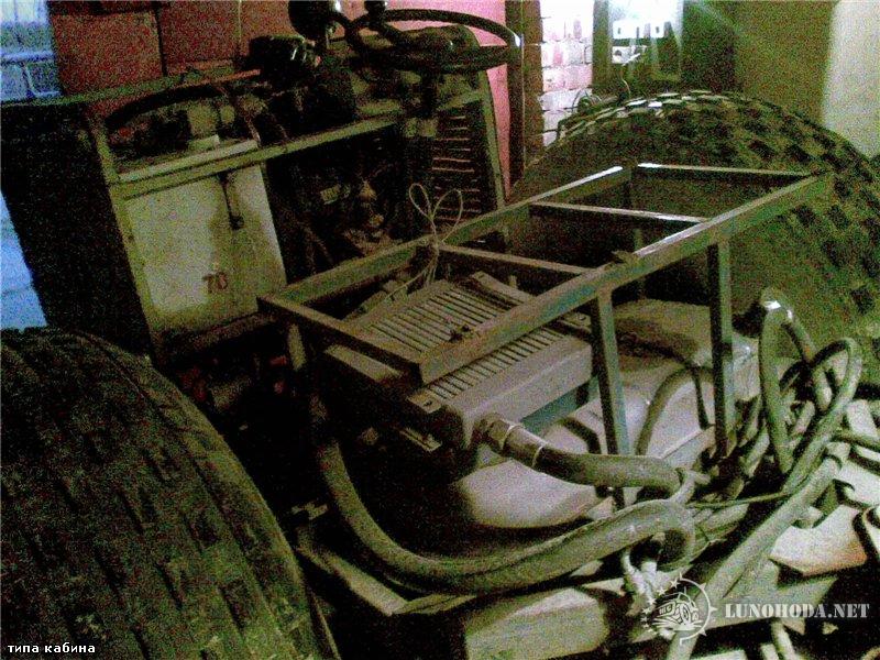

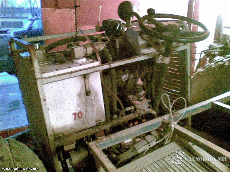

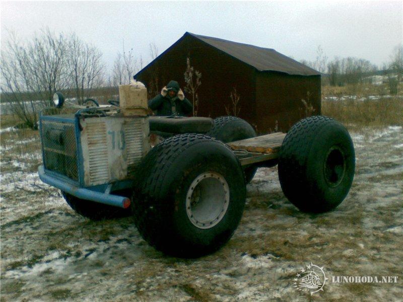

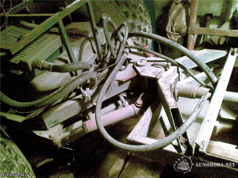

lunatik писал(а):Добавлено: 24-07-2006
Увидел тут в одном цехе строят такой вездеходик - строят у нас, идеологи китайцы. строят для севера.
Но вот кострукция меня ваще из колей выбила - конечно хорошо что рама ломатется и крутиться,
хорошо что колесики ТРЭКОЛ, но вот мосты нивовские!!!
(читай жигулевские) и притом на ступицы поставлены "катушки" для увеличения базы(чтобы катки влезли)
Блин там и подшипники и редукторы сразы походу порвет и раскидает по тундре:
Судя по фото это первый вариант трасмиссии вездехода Пухляк :wink:
