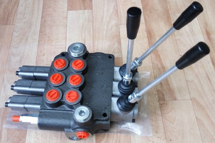

Смотрим на фото и думаем. На движение - 2 потока. На стрелу - 1, рукоять -1 , на ковш - 1 , поворот платформы - 1, доп оборудование еще 1. А теперь считаем насосы....

На фото одновременно две секции распределителя находятся в плавающем положении. Одна позволяет копировать рельеф заднему навесному устройству. Другая - правому маркеру. Левый "в нейтрали".

А тут 2:
А тут 3:
Заметьте, все в "ЛИТОМ" корпусе. Мало того в одном даже сразу две секции задействовано (наверное "специальный механизм" сломался)
Не о чем не говорит? (с)

За то встречал Р-80 рабочих только "наполовину". Т.е. начинаешь его восстанавливать, а он работать отказывается. Пока половину секций не переберешь, ещё и дроссель не воткнешь, не дышит зараза вообще.
Ни разу не встречал распределителя с более чем одним плавающим. Даже Р-80. Самое экзотическое, что по этим Р-80 встречал - это 2 Р-80 соединенных в один. Есть такое "буровое оборудование БМ-308" Р-80 на 4 секции + Р-80 на 3 секции. Получается 7 секций на одном насосе. НО! "Плавающее" только одно.
Ну БАТ - то ещё уё...е в смысле бульдозерного оборудования. Руки бы конструктору оторвать!
