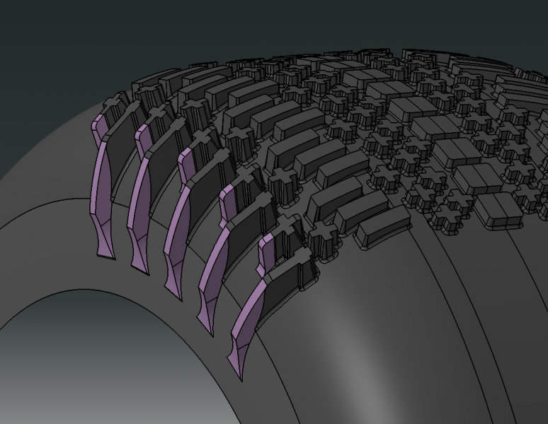

Есть две хорошие новости.
Первая - получено согласие технологов с Волтайра на более тонкую беговую часть шины. Заказали какую-то специальную оснастку которая позволит этого достичь. Чтобы было понятно, вот картинка - сколько "лишней" резины (обведена тонким белым контуром) на нашей шине сейчас:
Если её убрать, вес шины можно снизить до 65 кг. Вряд ли это реально достижимая цифра, но хотя бы есть ориентир, который можно показывать технологам
Вторая - решено дорабатывать пресс-форму. Хотим увеличить ширину пятна контакта до примерно 750мм, оболочка это явно позволяет. Примерно так:
Да и, машина сейчас на нормальном таком болоте - отчёт будет через день...два

Подумалось. При ширине машины 2500мм, суммарная ширина следа в снегу почти 1500мм. Вроде неплохо, но ещё целый метр пропадает

Вот от края брекера и примерно до сих пор не стал бы убавлять слой . Клык высокий , почти без башмака и место скверное .

Простите за дилетантское мнение, но я бы сильно подумал прежде чем убирать слой резины. Наверняка Вы сами знаете что в минусе. Особенно учитывая что приоритет большие пробеги, а не абсолютная проходимость на сверхнизком давлении.

Я вот думаю, что полезнее радиальный слой корда чем лишняя резина. Зачем она по центру беговой?

У Вас на рисунке обозначена и боковина. Если по беговой будет лишний слой корда, это добавит прочности. А чтобы уменьшить залом при низком давлении на боковине, посмотреть как сейчас ведет покрышка при низком давлении и возможно прорезать боковые грунтозацепы, чтобы складки образовывались позже, или меньше. Как-то так.

Да, причём почему-то после бортового кольца слой толстой резины сохраняется очень уж протяжённый участок. Я такое видел на разрезе многих шин низкого давления, видимо так технологически проще.
Voland4x4 писал(а): ↑19 сен 2022, 20:49 Если по беговой будет лишний слой корда, это добавит прочности. А чтобы уменьшить залом при низком давлении на боковине, посмотреть как сейчас ведет покрышка при низком давлении и возможно прорезать боковые грунтозацепы, чтобы складки образовывались позже, или меньше. Как-то так.![]()
На складки сильно влияет угол между слоями в боковине и толщина резины. Чем толще там будет резина, тем выше напряжения в складках.
А прорезать протектор как раз и не хочу. Я хочу заставить крайнее ребро тянуть боковину в ширину. Так и пятно контакта будет шире, и зона залома складки (которая формируется над началом пятна контакта) будет минимизироваться.

65 кг для шины такого размера? А прочность не пострадает даже если лишний слой корда накинуть, всё-таки слой резины нужен ведь наезжать будут и на камни, и на пни, и всё что сосредоточенно пожелает порвать шину.

Может быть я неправильно выразился, но 65 кг это не то что мы реально получим. Это теоретический предел веса шины такой размерности при толщине боковины 5мм и толщине в беговой зоне 7мм. Ну и плюс протектор примерно нашей заполненности и высоты.
Мы конечно же получим более тяжёлую шину, с бОльшими толщинами по резине.
