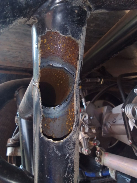

Вчера немножко сломались, сегодня машина в ремонте.

Ни фига себе немножко,куска рамы не хватает,как так летом то можно сломать,не зима ведь с 40 градусным морозом.

Это же прототип, он и должен ломаться. Допилим :)))

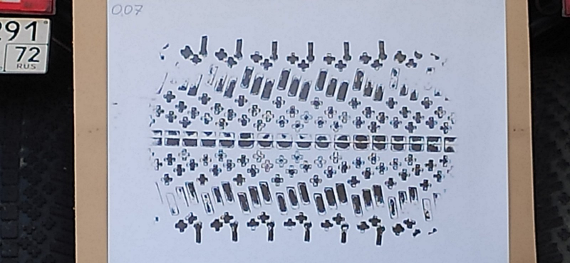

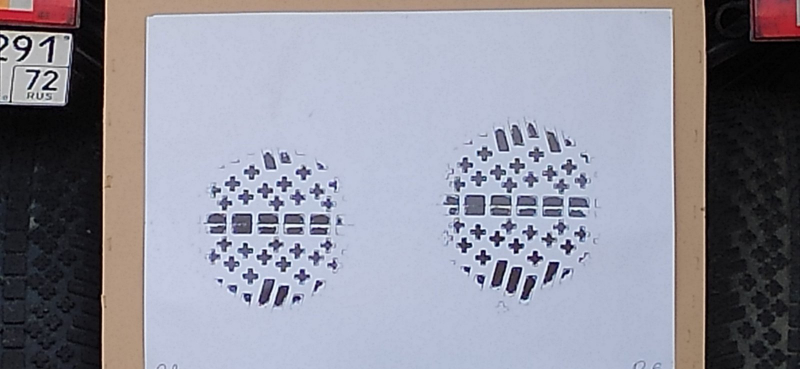

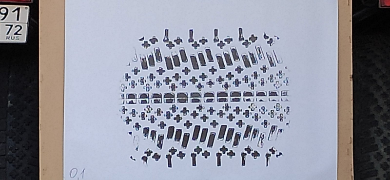

Продолжаем наши испытания. Сегодня снимали отпечатки пятен контактов на плоской твёрдой поверхности. Нагрузка 650 кг
Кто хочет прокомментировать, внимательно выслушаю.
Из первых впечатлений - с асфальтом мы похоже попали куда хотели - при наборе давления после 0.6 очень заметно снижается шум и улучшается свободное качение. Что кстати видно по пятнам контакта - крайние шашки выходят из контакта. Попробуем как то зафиксировать шум и потери инструментально.
С остальными параметрами пока разбираемся - отчёт позже.

Здравствуйте Золотницкий Александр!
Я правильно понял, что шину "мазали краской", а потом машину поднимали и опускали уже на бумагу? А разные картинки, от по разному накаченных колес?
Тогда
Вопрос первый - при каких давлениях каждое фото?
Второй вопрос - размеры пятна какие? Проставьте хотя бы один размер, скачаем фото, обведем пятно и пересчитаем площадь опоры.

Да, всё верно.
Oleg_P писал(а): 27 авг 2022, 16:18 Вопрос первый - при каких давлениях каждое фото?
На первой фотке 0.8 и 0.6
Ниже 0.1 и 0.07
Oleg_P писал(а): 27 авг 2022, 16:18 Второй вопрос - размеры пятна какие? Проставьте хотя бы один размер, скачаем фото, обведем пятно и пересчитаем площадь опоры.
Размер можно получить относительно листа А0 на котором эти отпечатки получены - 1189мм.
В принципе я уже всё пересчитал, но циферки на работе остались. Но вы тоже считайте - сравним.

Не дождался измерений Oleg_P, добрался до своих цифр.
давление - площадь - удельное
0.6 - 0.11 м2 - 60 кПа
0.1 - 0.40 м2 - 16.3 кПа
0.07 - 0.52 м2 - 12.4 кПа
