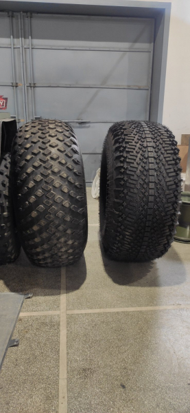

Привет всем.
Решили сделать свою шину. Причём самую лучшую :) чтобы и по асфальту 80км/ч ходила, и по снегу-болоту. Искали концепцию правда расчётно, как оно на живую шину переедет пока не знаю. Идея собственно на поверхности - делим протектор на разные функциональные зоны и конструкцией шины (резиной и кордом) добиваемся чтобы на разных рабочих давлениях пятно контакта формировалось именно тем участком протектора которым нужно. Думаю по виду шины всё более чем понятно.
Сейчас сделали первую опытную партию, будем их собирать и смотреть что получилось, а что нет.

По снегу должна хорошо ходить . А вот такая массивная центральная дорожка непонятна . Она никак не воспринимает нагрузку следовательно не подвержена повышенному износу и не имеет опорной значимости .

МВП писал(а): 08 авг 2022, 13:57 массивная центральная дорожка непонятна . Она никак не воспринимает нагрузку следовательно не подвержена повышенному износу и не имеет опорной значимости
Заявлена максимальная скорость в 80 км/ч . Тогда в колесо придется дуть килограмма 2, видимо в этот момент она и будет
"подвержена повышенному износу".

Сбоку посмотреть бы на нее. И по больше данных - вес , слойность, высота протектора, каковы реальные размеры при давлении 0,1 кг.

Aлексей писал(а): 08 авг 2022, 14:38 Тогда в колесо придется дуть килограмма 2
Подорвется . Или норматив слойности грузовика надо . В квадратном дециметре 100 смкв на каждый см 2кг суммарное натяжение краев нитей как в транспортерной ленте в тоннах . Потому тонны и поднимает . Если рассчетная нагрузка высокая то и колесо будет деревянным .

МВП писал(а): 08 авг 2022, 13:57 А вот такая массивная центральная дорожка непонятна .
Для твердого покрытия в накачанном состоянии, похоже.

Aлексей писал(а): 08 авг 2022, 14:38 Заявлена максимальная скорость в 80 км/ч . Тогда в колесо придется дуть килограмма 2, видимо в этот момент она и будет
80кПа. Этого по расчётам хватает чтобы с проектным весом вывести из пятна контакта крайние высокие грунтозацепы.
Но это не всё. Шина с брекером. Нетипичной ширины. Он нужен чтобы снизить сопротивление качению. И износ. Мы надеемся заметно уменьшить проскальзывания в пятне контакта на твёрдом покрытии. По крайней мере расчётно оно так.
Aлексей писал(а): Сбоку посмотреть бы на нее. И по больше данных - вес , слойность, высота протектора, каковы реальные размеры при давлении 0,1 кг.
Тут многое в процессе. Вес первых 110 кг, но на Волтайре явно перестраховались что высокие шашки не прольются - там сейчас в подканавочном слое много лишней резины. Думаю до 90...95 можно облегчить если захотеть. Проблема что производителю этого не очень хочется.
Слойность брекера в поиске, боковина 2-х.
Реальный размер пока тоже плавает в зависимости от сборки шины - этим оказывается можно в довольно широких пределах управлять на одной и той же прессформе. Сбоку сейчас покажу.

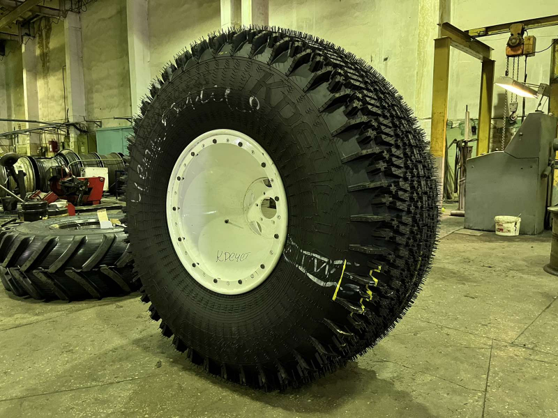

Вот тут понятнее. Шина не бубликом. На высоком давлении должна работать ближе к автомобильной низкопрофильной.
Пока на словах :)
На этой неделе надеюсь скину сюда видео как оно реально получилось.

Вездеходная вариация на тему Simex triple block :oops: :roll:

Voland4x4 писал(а): 08 авг 2022, 16:03 Вездеходная вариация на тему Simex triple block :oops: :roll:
Не знаю @= может мы и переборщили с крайними грунтозацепами, но хотелось бы чтобы по травяному ковру она ехала, а не прогрызала его.

Действительно интересный рисунок, хорошо что сбоку есть разреженные высокие грунтозацепы.
Александр - по центру грунтозацепы миллиметров 20 ?
И еще. последнее время часто указывают что применяют износоустойчивую резиновую смесь
которая идет на производство шин карьерной техники. Есть такая?
Алексей http://kolamap.ru/

Aлексей писал(а): 08 авг 2022, 16:19
17 мм.
Aлексей писал(а): 08 авг 2022, 16:19 И еще. последнее время часто указывают что применяют износоустойчивую резиновую смесь
Спрошу.

Золотницкий Александр писал(а): 08 авг 2022, 15:41 Изображение
Похоже по нижнему краю боковых грунтозацепов, будет ломать боковой корд, примерно там где желтая линия, в приспущенном состоянии.
