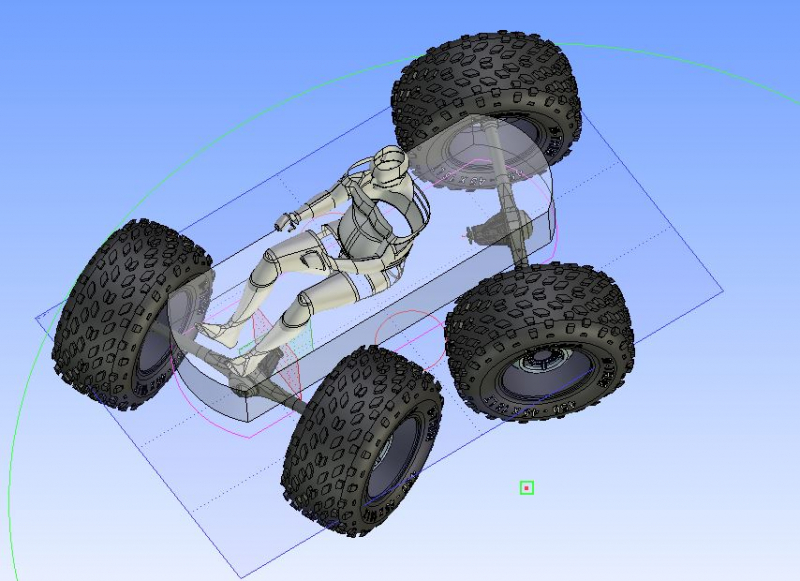

МВП писал(а): 17 июл 2022, 21:27 И тут в голову вперлось переплюнуть Канитель . .
И построить что то типа такого
Юрич
Сообщения: 3918
Имя: Геннадий
Откуда: Тольятти
Лодка с колесными движителями ледового класса
Сообщение Юрич »
logza писал(а): 18 июл 2022, 14:49 И построить что то типа такого
Не забывайте про масштабный фактор и закон квадрата-куба!
Увеличьте линейные размеры машинки в 10 раз, масса вырастет в 1000 раз! И прочный пластик уже не катит, нужна сталь и пр. Про батарейки уже молчу...
А вот полноуправляемый вариант с тележным поворотом обоих мостов - О-о-очень интересно!
Тоже репу чухаю на эту тему:
