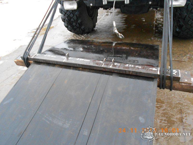

Транспортер СК-1
Сергей51,
Я вот так резал ленту.
https://lunohoda.net/statics/forum_uplo ... 0e2ae6.jpg
https://lunohoda.net/statics/forum_uplo ... 44d45a.jpg
- Сообщения: 1533
- Зарегистрирован: 18 авг 2010, 12:09
- Имя: Сергей
- Откуда: Томск
- Возраст: 66
Транспортер СК-1
кулибин64,
Вот это механизация
Я резал ленту обычным сапожным ножом-косяком. Смачиваю водой с мылом - режется очень легко, дольше разметка идет.
Насчет цельного куска - надо подумать.
Вот это механизация
