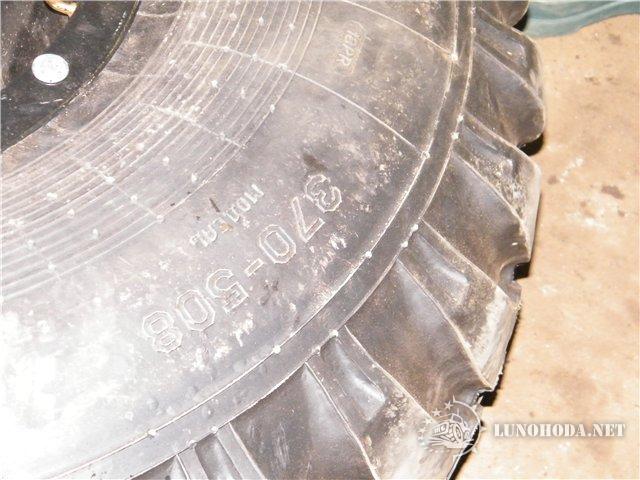

спасибо я съездил пообщался. конструкция класная.. вкрадце; двигло-ока. коробка родная-переделка.реверс-редуктор сделан из военного моста уаз. мосты-ваз класика. колеса арктик.4 передачи вперед 4-назад. вес по словам юры меньше 600 к.г. сейчас попробую выложить фото и видио как меня прокатили. еще один такойже но с движкой юпитер продают.

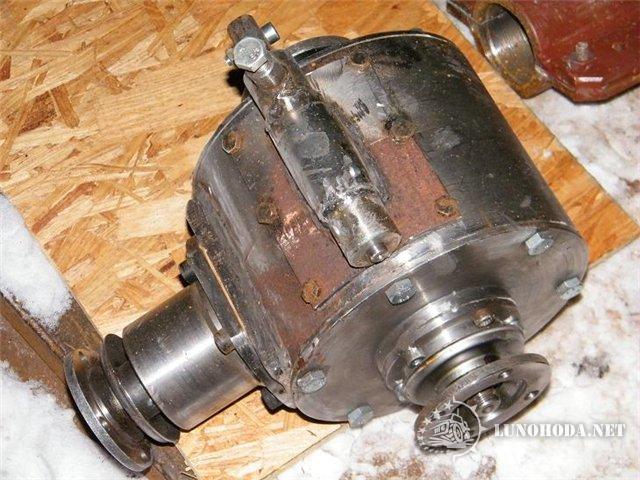

казерог писал(а):реверс-редуктор сделан из военного моста уаз.
что значит реверс редуктор сделан

я так понял что из хвостовика и дифа. на днях поеду сфотою снятый. как выложить видео незнаю.

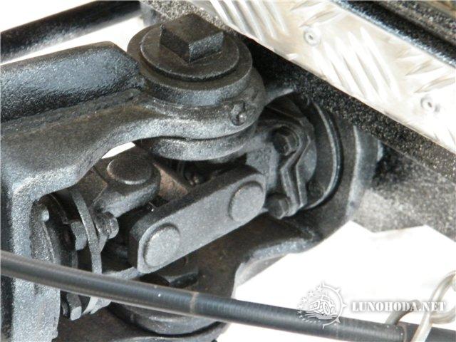

А вот узел перелома подробнее бы. :oops: И что это за серьги крестовинки соединяют?
dil писал(а):А вот узел перелома подробнее бы. И что это за серьги крестовинки соединяют?
смахивает на серийный девайс, тавотница имеется, квадратные пальцы.....
Литьё однако :shock:

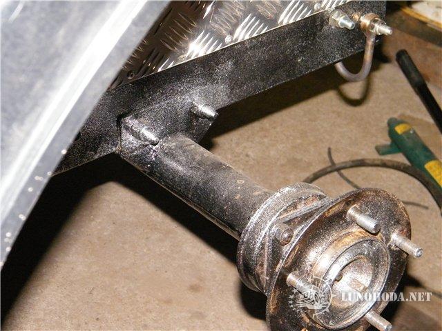

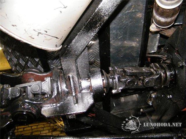

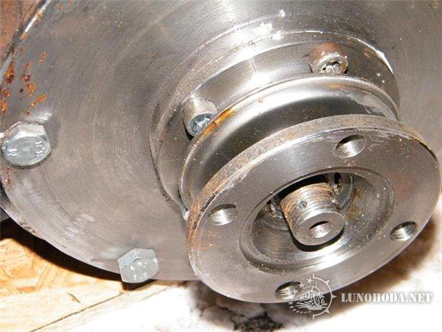

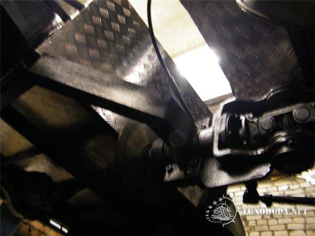

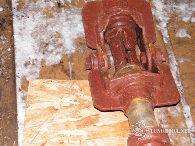

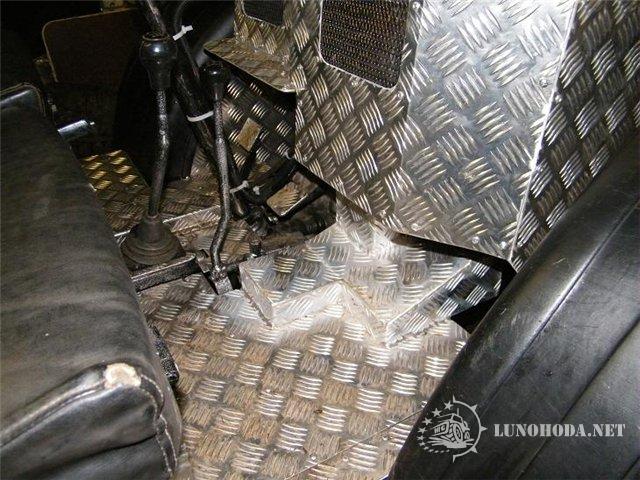

сводня ездил еще раз. мост класика полуоси переделка на ступицу нивы с проточками под 2 подшибника и 2 сальника. узел перелома-сделан из рулевого лиаза -скотавоза польцы самодельные. корпус редуктора самодельный шестерни из военного моста уаз передаточное-2.7 . коробка оки переделона-сателиты выкинуты вал около 400 м.м. самодельный с дополнительным подшипником в районе подушки двигла. сейчас выложу фото. перевозется в стондартном прицепе 2 на 3.5 одноосном

реверс по принципу редуктора лодочного мотора
