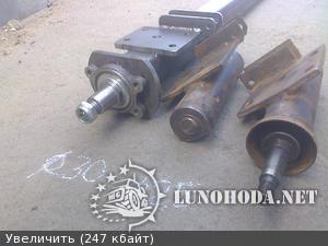

На 18 году жизни помер мой прицеп. Обломило цапфу ступицы. Обломило на маленькой скорости с пустым прицепом. Думается мне что это результат неграмотного проектирования ну и перегруза тоже.

На каком диаметре обломило? Что то излом интересный - ось не сплошная была?

Труба 61х5 в неё выточена, вставлена и зафиксирована электрозаклёпками цапфа ступ цч.. Сломало на диаметре 25 мм. Рессоры москвич усиленные. Возил по 500-600кг. Редко 700-800. При такой загрузке бывали удары. Ось билась по кузову. Но это совсем редко. Сломалась при пустом прицепе. Повезло.

Прицеп починен и готова новая балка со ступицами 2108 и трубой 60х60х4 .
Ось была 25 мм а стала 30 мм .
