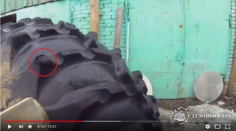

Vavillio писал(а): 28 фев 2019, 08:27Vavillio
Vavillio, а что на колесе, резина отслаивается?
Vavillio
Сообщения: 769
Зарегистрирован: 05 фев 2010, 00:50
Откуда: Усть-Луга / Лен. Область
Вездеход MAGNUM
Сообщение Vavillio »
Zainteresovannyi,
да так вроде давно обсасывали эти покрышки, задумка хорошая --исполнение не супер.. :wink:
