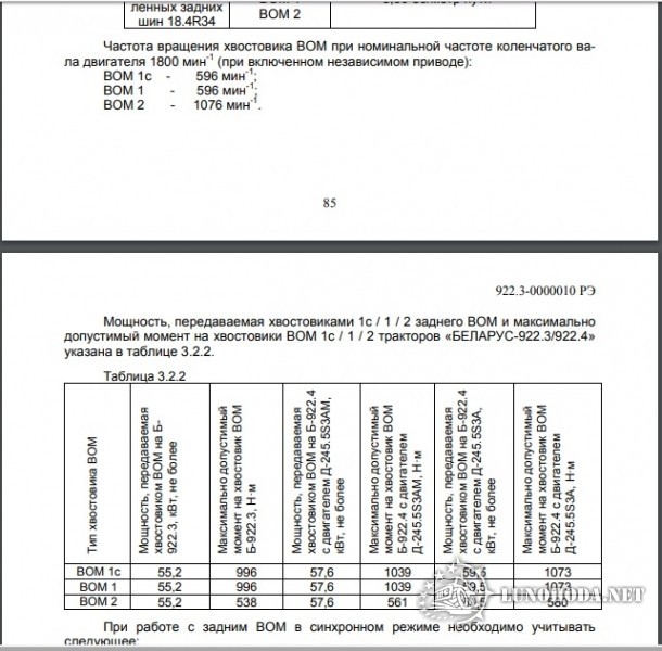

didulya писал(а): 07 янв 2019, 23:11 На номинальных оборотах 1700 об/мин ВОМ МТЗ глушит двигатель при попадании в прессподборщик копны сена к примеру,на больших оборотах просто оборвет кардан.М кр замерять как то не требовалось.
Поправлю. У беларуса 2200 номинал. А на прессе предохранительная фрикционная муфта или срезной болт должны быть.
И раз есть такая необходимость талмуды сейчас покапаю, там где-то про ограничения прописано.

Нашел. Обратите внимание, первые два хвостовика - для привода орудий с номинальной частотой 540 об/мин, последний - 1000. Переключение осуществляется до входа в планетарку.
