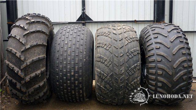

Картинка почти с полным набором :)
Ураган 1600/600, Трэкол 1300/600, Трэкол 1350/700, А-Транс 1300/700
Муки выбора :)
Может кто посчитать вытесняемый объем ураганами(посадочный диаметр 685, диаметр без протектора пусть будет 1450, ширина 550 )? Есть подозрение, что с точностью 10% одинаково с Трэкол 1350/700 и А-Транс 1300/700. Протектор зверь, но как долго будет жить и насколько проблемно использовать в качестве бескамерного варианта? Нагрузка на мосты (Патрол Y60)...
Последнее время склоняюсь к Трэкол 1350/700 или А-Транс 1300/700 У кого какое за и против?

У тебя же два разных трекола стоит. Что можешь о них сказать? Не было желания проредить 1350х700? Чисто визуально мне хочется с них половину срезать(ширину шашек поменьше сделать)...

Считать надо с диском. Ураган будет конечно больше. Протектор тоже считается.
Но без редукторов, и с заваренными диффами это (п/оси) будет не жилец.
Теперь без учета вкуса устриц :oops: , а только сбор статистики и мнений с тернета.
В жизнь ободрышей в безкамерном варианте - не верю. И лонгвей вряд ли поможет.
В последнем я вообще разочаровался.
Остаются три типа размера 1300.
Чей завод? Бобруйский?
1. шашка1300 - лучшее для зимы. Да и на болоте хорошо плющится.
2.
argon84 писал(а): Трэкол 1350/700
Да согласен, просится хотя бы между спаренных ламелей расширить для лучшей само очистки.
Но по объему они симпатичней шашки.
3.
argon84 писал(а): А-Транс 1300/700
к этим много читал раньше притензий по качеству. Но то были ярославские и рвались по краям ламелей.
Чисто по объему выглядят даже больше трэкола 1300/700. Может не все накачены?
По рисунку, моё имхо, самые грамотные. Есть и боковая зацепка, и средние ламели с хорошей самоочисткой.
А если на средних ламелях еще и регрувером продольно резануть, то и по снегу будут хорошо плющиться.
Я вот сейчас для следующего купил Трэкол 1300/700.
Исходил чисто из предрасположений к качеству.
А-Т раньше откровенным браком торговали, не стесняясь. И надо было лично выбирать.
Но уже когда купил, узнал (не знаю правда?!) Что А-Т там же льют свою.
Осталось выяснить, насколько они стали щепетильны к браку...
Короче между 2 и 3 помогут тектильные ощущения.

Mongoose писал(а): В жизнь ободрышей в безкамерном варианте - не верю.
вот и зря, живут
Mongoose писал(а): лонгвей вряд ли поможет.
россвик наше всё

Ага, ага! Для полутораметровых колес, имхо, планетарный колесный редуктор ПРОСТО НЕОБХОДИМ!
передаточное больше 4, проблем с дорожным просветом под балкой моста или днищем нет, 0,6 метра достаточно. :roll:
Конечно, хорошо бы реальные размеры снять на накачанном колесе...По этим размерам сейчас прикину. :ok:

Могу сказать что арктиктранс Выпускает шину 1300*700-21 на заводе Волтайр, качество очень высокое по сравнению с тем что было ( яршиной). Шансы теперь получить покрышку с браком исчезающе малые.
