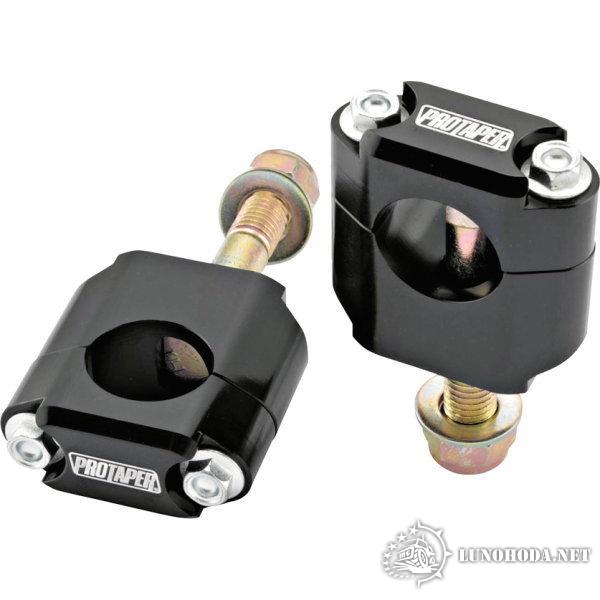

Подскажите адресок, где купить такие или подобные штучки -
