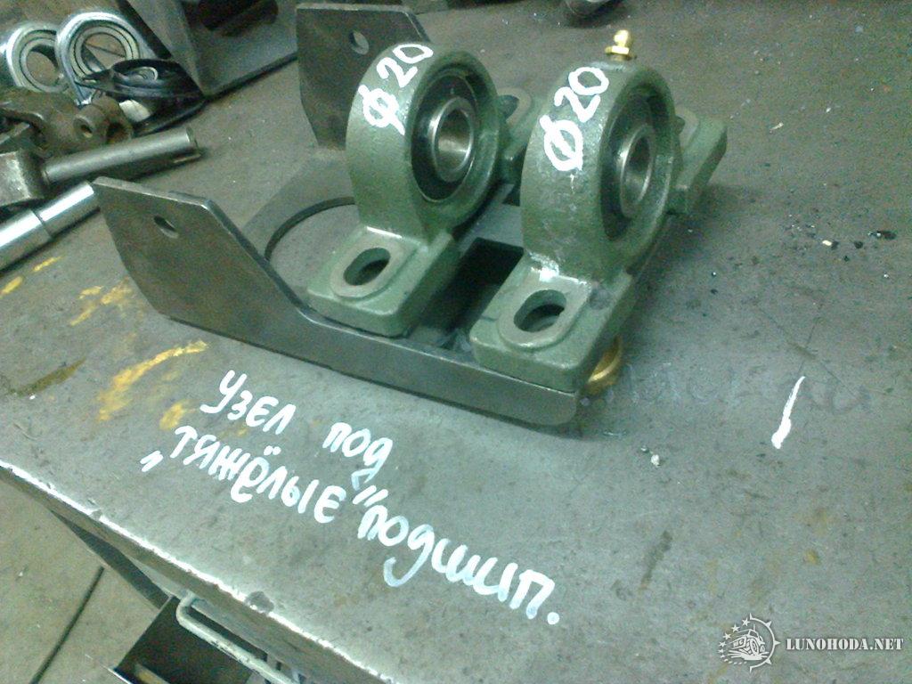

Диаметр валиков с лева не помню и померить смогу только в понед. А с права 25 мм и подшипник ASAHI BPP-5 http://rzfkl.ru/bpp-5 . И поставить туда можно только его или ему подобный в габарите !!! иначе все отверстия не совпадут .
Если надо 20 мм то есть узел под тяжолые подшипники .Вот он на фото . Есть только один такой узел ... :oops:

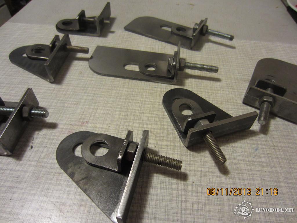

Натяжители цепи вот они .
И на Моте .

Мне нужен поворотный узел в сборе под тяжелые подшипники , внутренний Ф20, четыре натяжителя( на оба колеса), подшипник в корпусе (который с другой стороны крестовины, и креставину с валами под эти подшипники. И в теме КИТ-комплект 2х2, в Вашем посту от 5 ноября, узел №6, это крепление вилки, через подшипники к раме? Если да, то его тоже надо. Он под какие подшипники?
