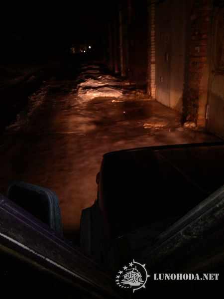

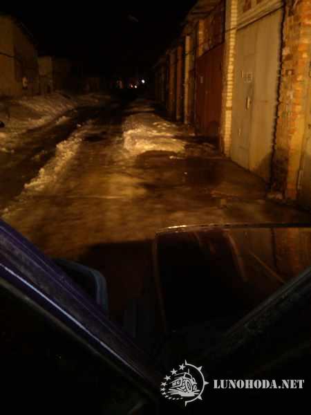

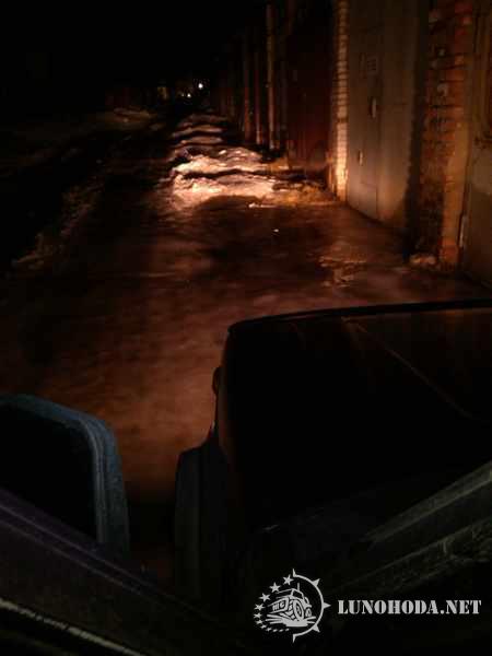

Кстати фотки испытаний - ближний Нива
Дальний Нива

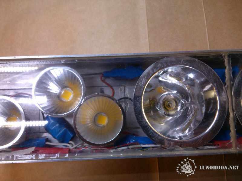

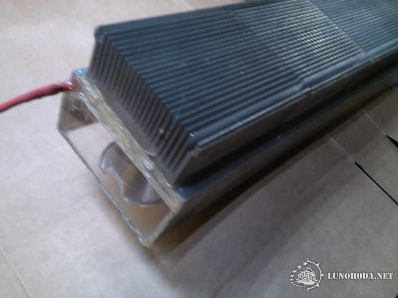

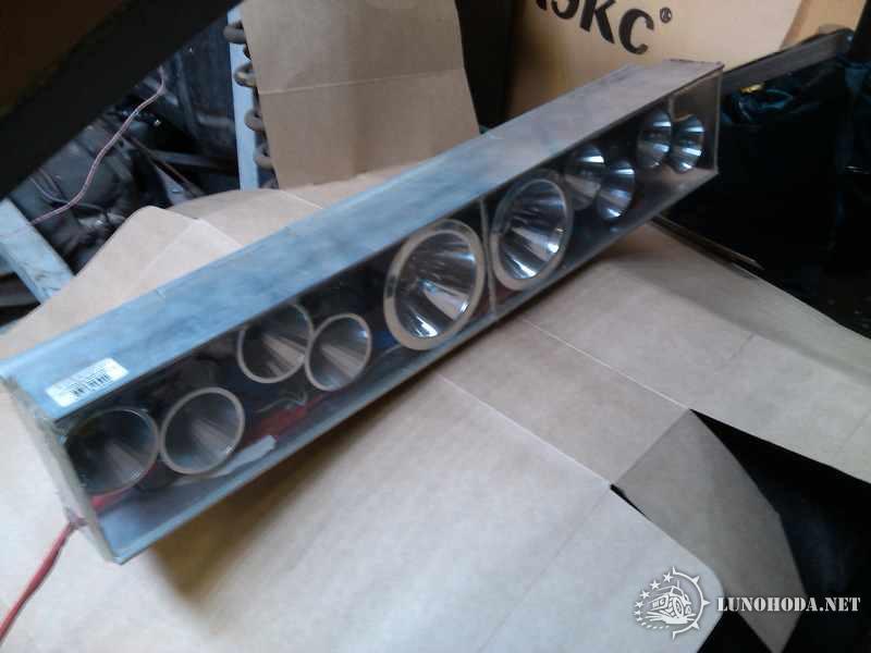

Балка самопал 100 Вт рефлекторы 15 градусов, цветовая температура 5000 К

Радиаторы от старых серверов, рефлекторы 15 градусов, драйвера диодов, алюминиевый профиль, оргстекло, термоклей. Использовал 2 вида диодов - 2 шт. Cree XML T6 и 8 безымянных по 10 ВТ.
