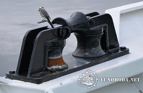

Синтетика и ролики не дружат. На боевых машинах почти всегда синтетика.

argon84 писал(а): Синтетика и ролики не дружат.
Какова механика износа , что мешает процессу ? Может что то возможно изменить , устранить установкой полукруглых роульсов

Можно и так, но проще клюз. Размеры швартовного каната несколько отличаются от лебедочного троса. И получается или тяжело и массивно, или попроще, но хлипко и есть вероятность зацепиться за эти ролики. Клюз - просто, надежно, легко и ничего лишнего.
Синтетический трос состоит из множества тонких мягких нитей, которые могут легко попасть в зазоры между роликом и станиной. Т.е. трос попадает в этот зазор и его закусывает или лохматит. Об алюминиевый полированный клюз излохматить синтетику не реально, он скорее от старости развалится, чем изотрется.

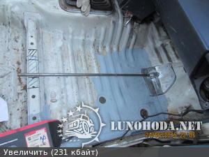

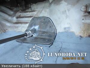

Сегодня доделал "клюз салонный" Материал Амг 5 .
Прикручу на болтики М6 ..Если что всегда можно будет что то изменить доработать .

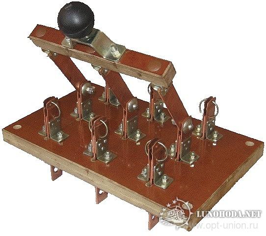

Bookvoed
Сообщения: 1674
Зарегистрирован: 02 июл 2008, 14:40
Имя: Сергей
Лебедка На TOYOTA Hilux .
Сообщение Bookvoed »
Если упираться в надежность, то нужен такой выключатель ,без вариантов
