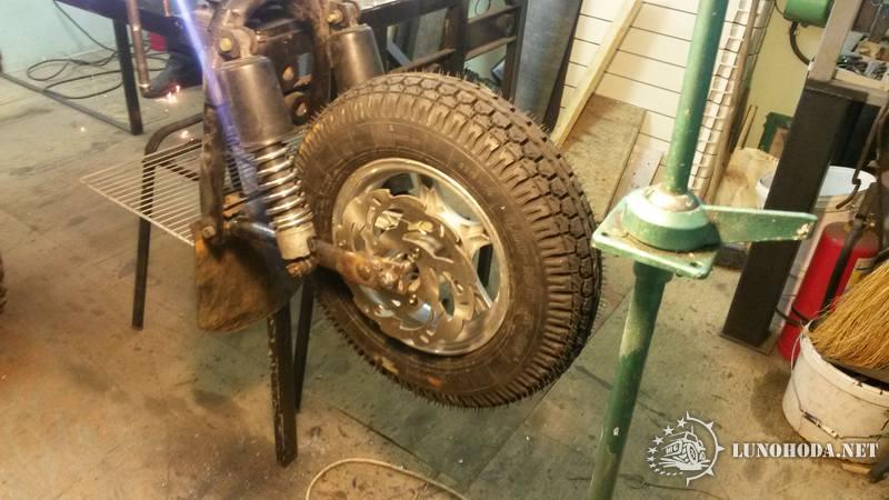

Родная вилка с отечественной резиной и китай диском выглядит так
А теперь беда и вопросы. Решил сделать общий ножной тормоз на перед и зад. Поставил гл. цилиндр сцепления от жигулей как гл.тормозной
передний рабочий от китай скутера
задний диск пришлось ставить мин. радиуса, иначе он не входил в уже готовую конструкцию, мешали стартер и балка
здесь плохо, но все же видно как установлен суппорт.
И сказался мой недостаток практики. Гл. тормозной, и рабочие цилиндры практически одного диаметра. А ведь это школьный курс физики. класс 8 или 9. Т.е пепелац тормозит когда я на него давлю всем своим весом. В результате даже педаль сломал ( она была из силумина).
