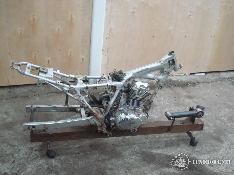

Мельком видел заготовку. Там от магазинного мото остался мотор, задняя вилка, немного рамы и бак.
bobas
Сообщения: 609
Зарегистрирован: 22 мар 2010, 16:36
Имя: Владимир
Lifan-ПП или Бобасовоз 2x2
Сообщение bobas »
выложу всё, по возможности, не торопясь.

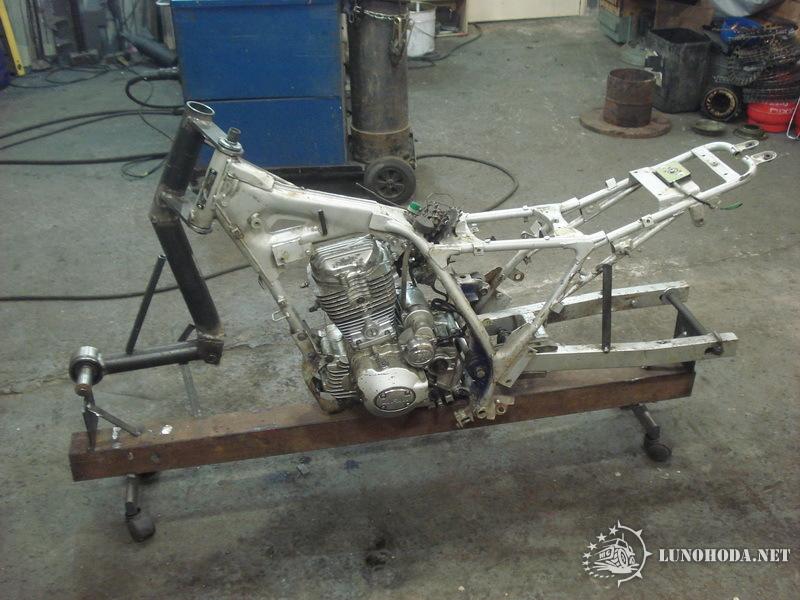

В 2011 году мне его подарил приятель, как сказал "на опыты". Как раз мы испытывали Планету с полным приводом (мой первый 2х2), в результате испытаний сломали всё, но впечатление осталось положительное.
Теперь настала очередь Лифана. Начал строить осенью 2014 года, к весне 2015 поехало. Время на стройку отводил по возможности - от пятнадцати минут до двух часов в день.
Для начала разобрал, выкинул пластик и всякую шелуху на помойку.
Заменил поршневую и разное по мелочи в двигателе. Сделал "как бы стапель", проверил геометрию.
Раму, прежде чем поставить на стапель тоже проварил и усилил, насколько возможно.
Потом стал строить переднюю консольную стойку. Многое использовал от прежней версии, как заготовки.
Ах, да - прежде всего сделал заднее колесо. Разрезал Ижевский обод, вварил полосу шириной 30 мм и толщиной 2 мм. Проварил всё по кругу, в том числе края.
Маятник доработал болгаркой и сваркой чтобы влезла "пятёрка" 5.00х18"
Ступицу заднюю сделал ленивым способом - проточил родную до нужного диаметра, напрессовал кусок трубы диаметром 108, проточил для облегчения, приварил спицы (это профиль 20х40) и обод. На родной звезде снял зубья, просверлил отверстия для крепления другой ведомой звезды и приварил к ступице. Тормозной диск крепится к ступице по прежнему, на винтах.

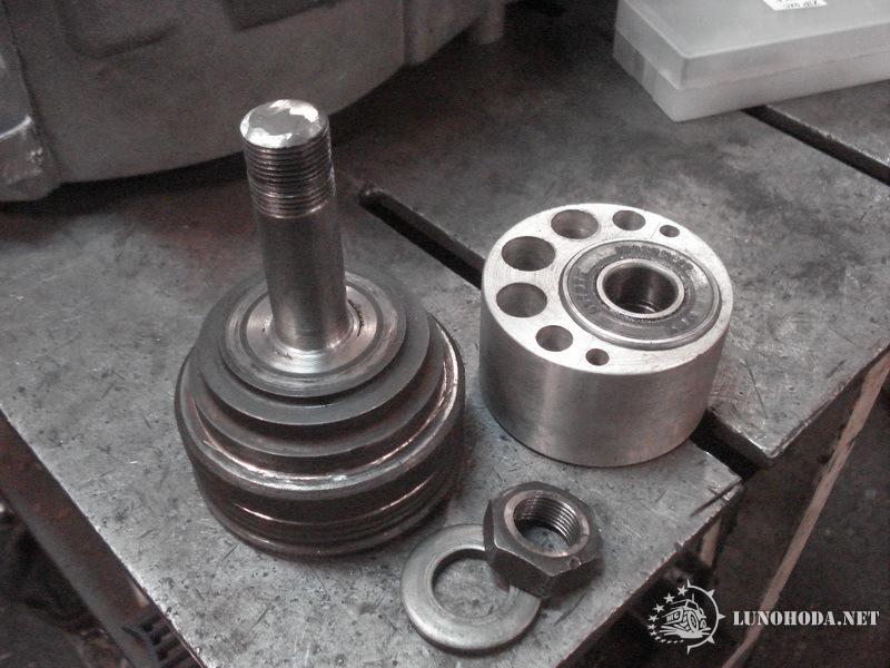

Долго ли, коротоко ли, поставивил после Нового года на колёса-докатки (чтобы были в качестве массогабаритного макета) и продолжил ваять уже без стапеля.
изменил (занинзил) высоту задней подвески - удлинил "косточку"
АГ подарил готовый эксцентрик, и это решило вопрос натяжения передней цепи
Шрус проточил маленько, чтобы ось вошла в подшипники.

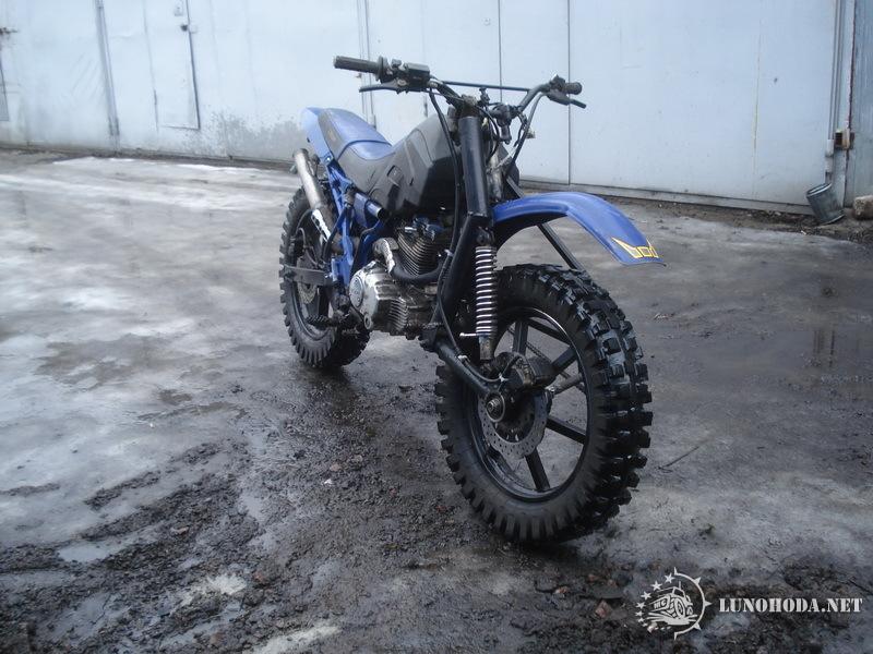

К марту, выкатил своё чудо из ворот бокса на пробный прогон по лужайке у забора.
Не достроен ещё, для полноценного мотоцикла нужно ещё поработать. Но уже едет и может дать представление что такое ПП (полный п..., ой, привод)

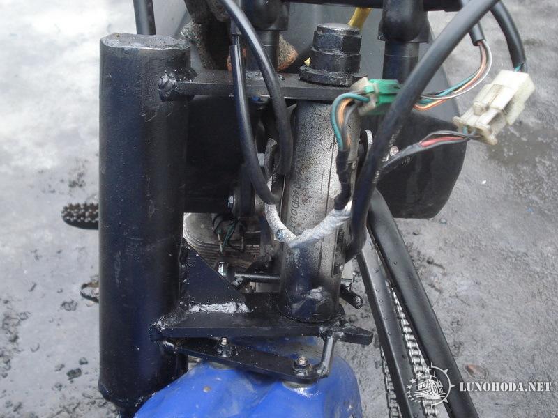

узел переднего привода - храповик и звёздочка
узел переднего привода - натяжитель цепи. Цепь 428-я, шаг 12,7 импортная, JT-sprocket
консоль и рулевая колонка

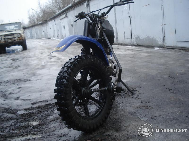

рычаг передней стойки с амортизатором ИЖ, подшипник ВАЗ2108, тормозной диск Китай не знаю от чего, суппорт родной от Лифана

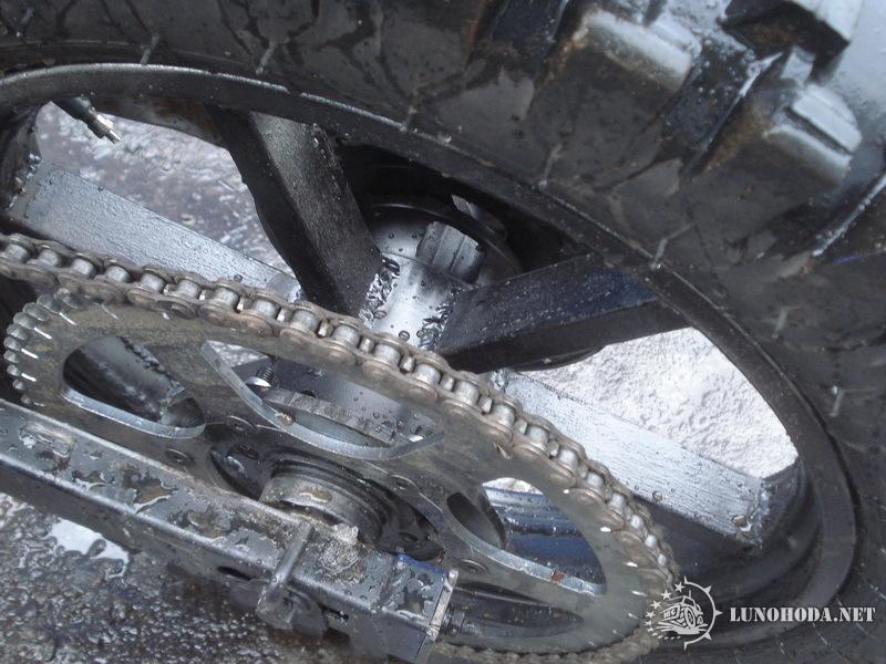

Цепь задняя 520, шаг 15,875. Временно отечественная, позднее заменю на импорт сальниковую.

А мотоцикл красивый получился. Взвешивали?

Bookvoed писал(а): Взвешивали?
в том состоянии что на фотографии - плюс масло в движке и три литра топлива в баке - 69 кг перед 70 кг зад, итого 139 кг. Навеска разная от 5 до 10 кг добавит, я думаю. Я не стремился сделать лёгкий мотоцикл, задачу ставил построить работоспособный полноприводной образец для проверки пригодности китайского мотора и для туристических поездок уже в этом сезоне. К тому же с небольшими временными и денежными затратами. Если всё устроит, то на очереди следующий, посерьезнее.
